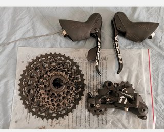

Ciao ragazzi, avrei una domanda da ignorante da farvi, ho trovato a buon prezzo questa parte di un gruppo sram apex 1×11, da quello che so per freni a disco ma meccanici. Secondo voi potrei montarlo sulla vecchia triban 100 (prima serie per capirci) ? Se comprassi anche una guarnitura sram e relativo movimento centrale potrei montare tutto senza grossi problemi oppure devo tenere in considerazione altro che potrebbe dare problemi di compatibilità ?
Grazie a tutti per l'aiuto

Per i freni non puoi utilizzare i dischi (a meno di sostituzione forcella, e accrocchio aggrappato sul carro posteriore, e sostituzione delle ruote) quindi attaccherai i cavi alle pinze attuali (o altre più performanti); il movimento centrale va sostituito (di serie è un perno quadro), ma questo è facile perché il telaio è un BSA 68mm. Comunque la guarnitura di serie funzionerebbe anche con il gruppo sram.
Attenzione alle ruote: la prima serie aveva il pacco pignoni avvitato, la seconda serie (la mia comprata a maggio 2020) ha il pacco pignoni a cassetta, ma il corpetto arriva a 10v, quindi non puoi montare un 11v.

Precisissimo, grazie mille. Eventualmente comunque se cambiassi ruote con corpetto 11v potrei montare il pacco pignoni sram giusto? So che può sembrare uno spreco di soldi ma.vorrei capire se con circa 500 euro posso dare una sistemata a questa bici che a mio parere non è proprio da buttare e renderla più versatile e pedalabile. L'alternativa è comprare la canyon grizl al ma comunque 1800 mi vanno via e sarebbe un ennesima bici da portare in casa (con ennesime imprecazioni della moglie )
Se metti una ruota con corpetto 11v, certamente puoi montare l'11v della sram.
So di essere fuori standard, ma la prima cosa che ho cambiato di quella bici è stata la forcella, che oltre a pesare un sacco mi restituiva con una martellata ogni buca trovata su strada. Gli ho messo una forcella carbon da mtb 26" (ventisei), che consente il passaggio senza problemi delle ruote da 29", che hanno lo stesso diametro di quelle da 28" delle bdc, e davanti ho messo il freno a disco.
Se qualcuno dirà che è una porcheria una bici con due sistemi frenanti diversi (spesso le auto economiche hanno disco anteriore e tamburo posteriore), ho una bici estremamente frenante, con qualsiasi condizione meteo (la uso per pendolarismo quindi 365 giorni l'anno), e la forcella carbon non ha confronto con quella in "ghisa" nell'ammortizzare le buche.
