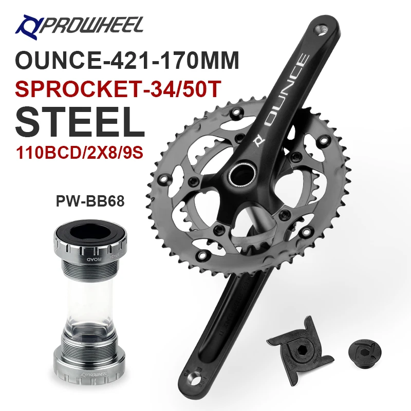

Per la guarnitura, qui un esempio per perno quadro:
ce ne sono anche da decathlon più o meno allo stesso prezzo.
Ma per fare un lavoro coi fiocchi, cambierei anche movimento centrale prendendo questa:
Per smontare le pedivelle di serie, serve l'estrattore, o meglio, puoi provare se si sfilano, a me la sinistra si è sfilata facilmente, la destra invece ho quasi spanato il filetto dell'estrattore per toglierla dal perno.
Poi, se metti il movimento centrale nuovo, serve la chiave per smontare il perno quadro e servirebbe anche l'apposita chiave per il BSA, ma, con quest'ultimo, per un montaggio "una tantun", va bene anche la pinza a pappagallo: avvolgi un panno, o meglio un pezzo di camera d'aria intorno alla calotta del movimento centrale prima di stringerla nei becchi del pappagallo.
