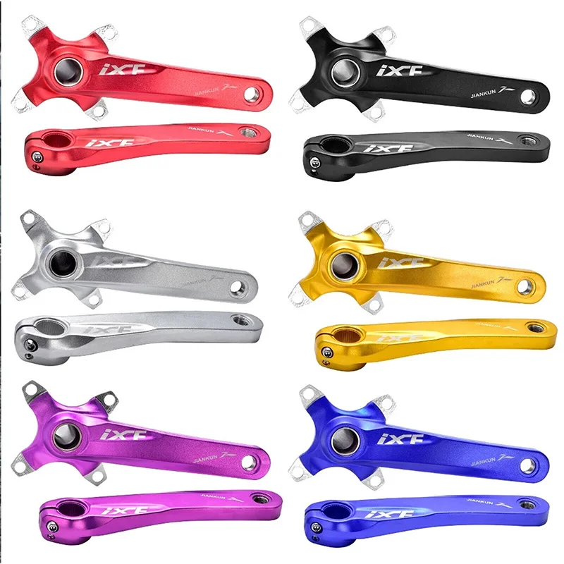

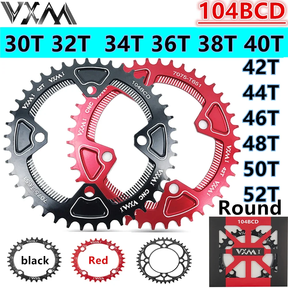

Togli il perno quadro, metti movimento centrale BSA e guarnitura con BCD 104mm. Su questa ci monti tutte le corone che vuoi: dal 30t al 56t. Ovviamente se la diffrenza di denti è tanta tra una corona e l'altra dovrai avere due o più catene da cambiare.
Suggerimento economico consegna domani:
se invece non hai fretta di averla domani:
Per le corone hai solo l'imbarazzo della scelta:

Grazie Elia! Come qualità (soprattutto il movimento centrale) sai com'è e se ha la giusta linea catena la guarnitura? Tu li hai provati? Non cerco sicuramente componenti pro ma che, almeno, siano al pari di quelli montati di serie. Considera che la triban 100 la uso quando ho un po' di tempo per fare giri che vanno dai 30km ai 120/130. Da quando l' ho comprata un anno fa, ho già fatto quasi 2000km

La guarnitura con il movimento centrale fornito insieme l'ho montata sulla triban (a parte il periodo in cui avevo il Bafang) con cui ho fatto oltre 15k km. La stessa guarnitura con movimento centrale è montata anche su una Rockrider 5.1 dal 2023 che mio figlio usa ogni giorno per andare a scuola (12km tra andata e ritorno). Ha preso acqua a secchiate e funziona meravigliosamente. Secondo me è a un livello decisamente superiore rispetto al movimento centrale montato di serie per non parlare di pedivella e corona.
Per la linea catena non ci sono problemi perché la corona la puoi montare da entrambi i lati della raggiera. Inoltre il perno di quella guarnitura è fatto per il movimento centrale da 73mm e con il movimento centrale sono compresi 3 spessori da 2mm che puoi decidere da che parte montare proprio per ottimizzare la linea catena. Io ne ho montato uno per parte e corona montata internamente. Però non fa testo perché ho un pacco pignoni 9v e non il 7v originale che ha gli spessori di compensazione, e il mozzo ruota è da 135mm dato che ho messo una ruota da mtb 27.5".

Gentilissimo. Tu hai preso quello su Amazon o quello AliExpress?

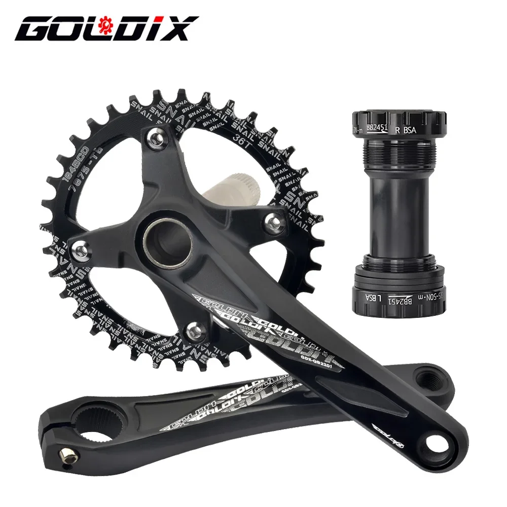

@EliaCozzi ti chiedo un' ultima cosa. Questa guarnitura, secondo te, è equivalente alla IXF che mi hai linkato prima su AliExpress?
Ho appena trovato questo articolo su AliExpress:
55,39€ | GOLDIX 104BCD Guarnitura per bicicletta a denti larghi e stretti 170/175mm guarnitura per catena rotonda/ovale 32T/34T/36T/38T Guarnitura per bicicletta

Si, assolutamente si. Ho una goldix sulla gravel e va benissimo. .... certo ... ti devi accontentare del colore nero
Quella che ho nel mio carrello tra le tante cose ... costa ancora meno ... mi pare:

@EliaCozzi alla fine ho preso quello di Amazon (IXF) e mi è già arrivato: bellissimo! Domani pomeriggio provo a montarlo. Ripassino: sulla Triban 100 i tre anelli spessore ci vanno tutti? Se si quanti lato guarnitura e quanti dall' altro lato? In che senso si svita e ri avvita il movimento centrale sulla Triban 100 (lato guarnitura e lato opposto)? Grazie infinite
