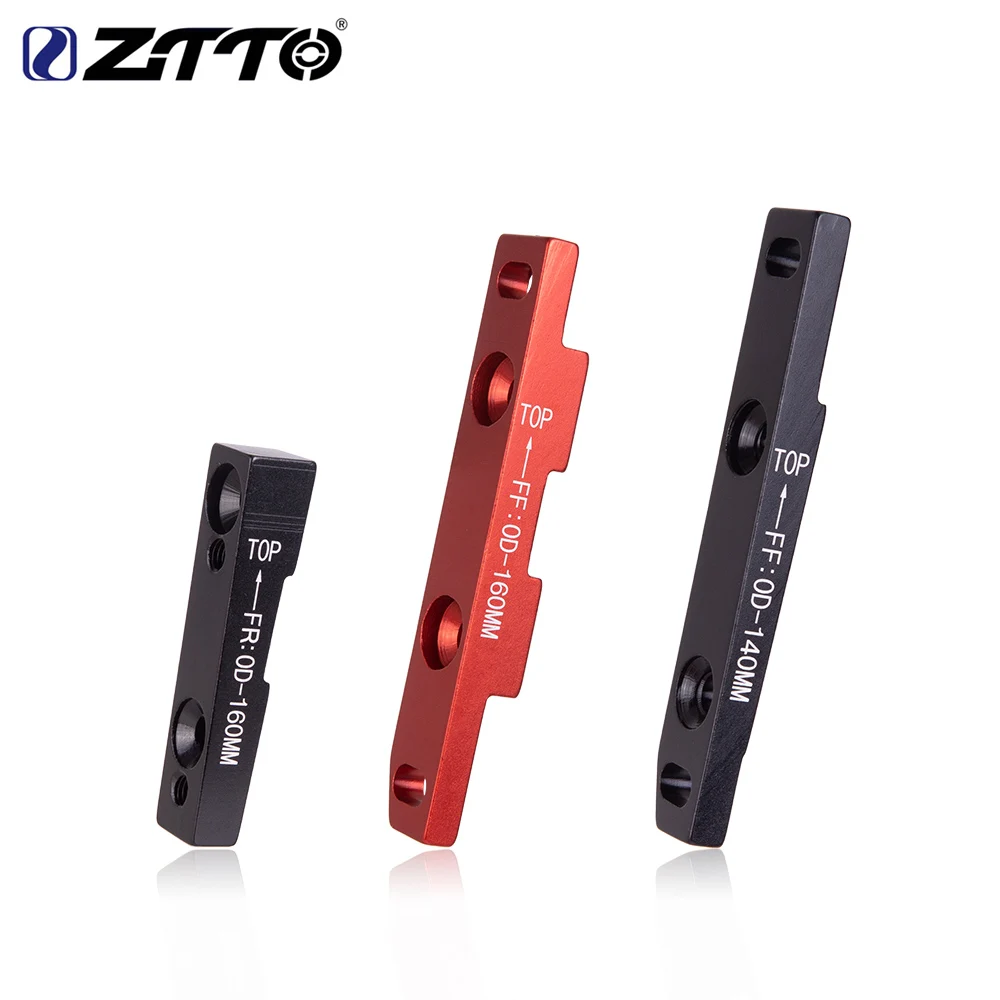

In realtà servirebbe un trabiccolo del genere:
O altrimenti montare un flatmount all'anteriore ed un postmount al posteriore. Con i juintech lo puoi fare ma spenderesti 100/120 euro circa.
Altrimenti cambi solo anteriore. Tanto il freno posteriore per frenate potenti è quasi inutile e già quello di serie blocca la ruota, aggiungere potenza non servirebbe a nulla.

Per l'anteriore si per il posteriore no. Questo adattatore serve solo al variare del diametro del disco.
Sulle triban il problema è che all'anteriore hanno il telaio flatmount ed al posteriore postmount.
Se ci fai caso le 520 hanno i TRP entrambi postmount: al posteriore il freno è installato direttamente al telaio ma all'anteriore hanno messo un accrocco spaventoso quelli del deca invece di mettere il TRP in versione flatmount.
