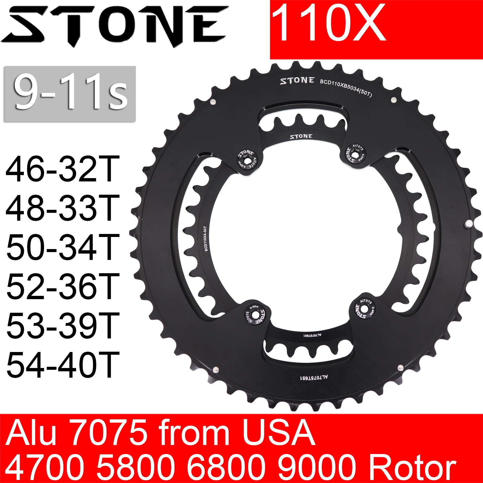

Ciao a tutti, mi era venuta la malsana idea di sostituire la guarnitura della mia RC500 con una 46/30 per facilitarmi un pò in salita, ma il mio meccanico non è riuscito a trovare qualcosa di compatibile con le 9 velocità.
Il meccanico mi ha suggerito di sostituire solo la corona più piccola del 34 con una del 32 dicendomi che 2 denti sulla corona anteriore equivalgono a 4 su quella posteriore. E' esatta questa cosa oppure è una cavolata? Eventualmente avreste da suggerire una guarnitura 46/30 compatibile con la RC500?

la corona da 32, per guarniture compact (BCD ''girobulloni'' 104mm) non esiste, perché meno di 33 denti, in quel diametro non ci stanno. anche io avrei montato una 46/30 10-11v, come la miche graff o le varie FSA
Lo so, non volevo essere troppo tecnico. Anche se in realtà ci sono delle corone ovali Absolute black anche da 46-30, ma secondo il produttore si possono montare solo dal 105 in su e costano circa 160 euro.
