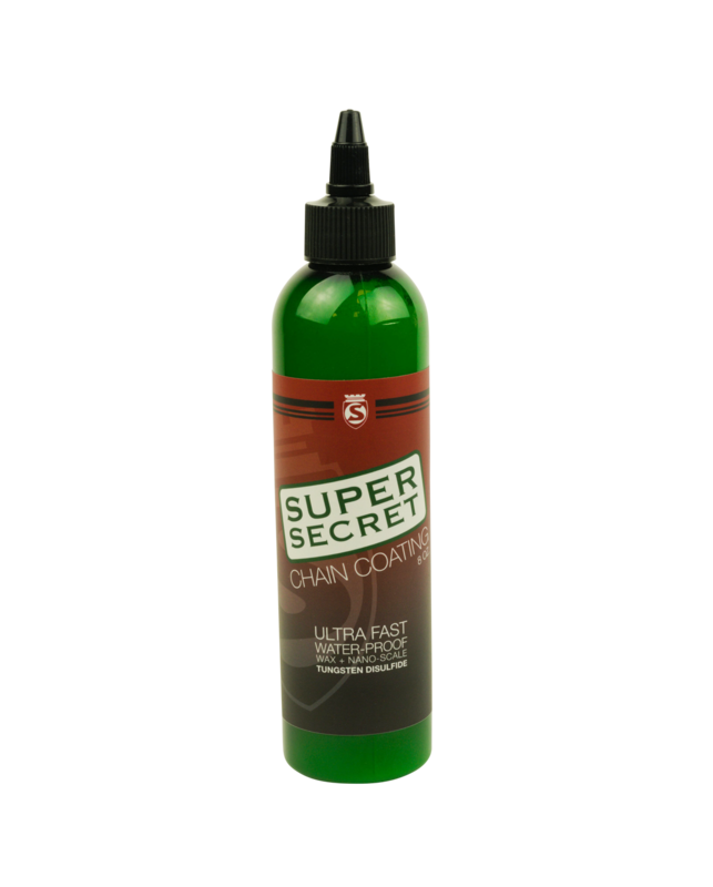

No…prova questo e non comprerai più nulla ;)
