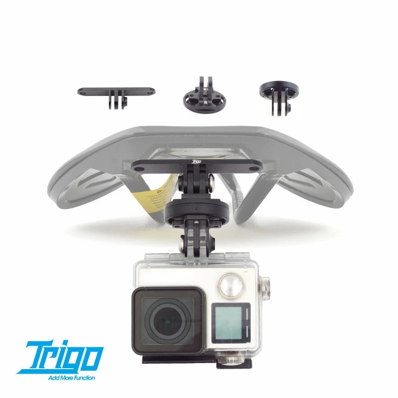

Vedo che hai una sella Specialized. Io su due bici ho montato la staffa che si avvita (aggiunto un frenafiletti) sui due fori alla fine della sella che si vedono nella tua foto. A seconda dell'uscita ci monto il Varia o la GoPro.

Ne ho trovato uno PRO (Shimano) che dovrebbe essere della misura dei binari della sella, ovviamente senza attacco Garmin ma per Go Pro, quindi devo mixarlo con quello ricevuto oggi.
Quando arriva provo a montarlo il vantaggio è che sarebbe più basso e più sotto la sella. Inoltre il 50% del supporto sarebbe di qualità migliore. Continuo a non nutrire nessuna fiducia in queste cinesate prese su Amazon.
Non che Garmin e Shimano producano in Svizzera ma un minimo di qualità in più dovrebbe esserci ;)

Meglio del PRO il supporto Go-PRO originale, manca sempre la parte finale (l’adattatore tra Varia e attacco a due flange) ma già qui siamo vicini alla perfezione. Il supporto ordinato che va ad agganciare il Varia al supporto che vedete in foto dovrebbe essere più basso di qualche cm e in alluminio.
Mio consiglio non buttare i soldi per il supporto cinese di Amazon (di cui ora uso la parte finale). Appena arriva il secondo pezzo in alluminio lo posto. Spendi qualcosa di più ma tutto è più ordinato e sicuro.
Scusami mi sono un attimo perso nei mix di supporti, quale sarebbe secondo te la combinazione migliore per avere l’attacco varia? Siccome forse riesco ad eliminare la borsa sotto sella, questa potrebbe essere una buona soluzione.

Per il collegamento alla sella senza dubbio quello Go-Pro originale. In alluminio e non troppo sporgente, probabilmente va meglio per il Varia che per la Go-Pro stessa.
Anni luce meglio di quelli cinesi che trovi su Amazon senza brand che sono pure ingombranti perché fatti per essere montati su selle di ogni tipo, infatti riescono ad agganciare la sella solo nella parte inclinata dei binari sparandoti il Varia troppo vicino al sellino e rendendo di fatto impossibile o comunque difficile usare il tasto di accensione quando installato.
Del kit cinese ho però salvato la parte di collegamento al Varia, quella che dal’attacco a due flange porta all’attacco vero e proprio del Varia. Ora sto aspettando lo stesso pezzo fatto in alluminio e leggermente più lungo che dovrebbe abbassare di qualche cm il dispositivo ancora. Se tutto va bene si riesce anche a smontare il pezzo tondo dove si attacca il Garmin per mettere il suo originale che è sempre meglio.
