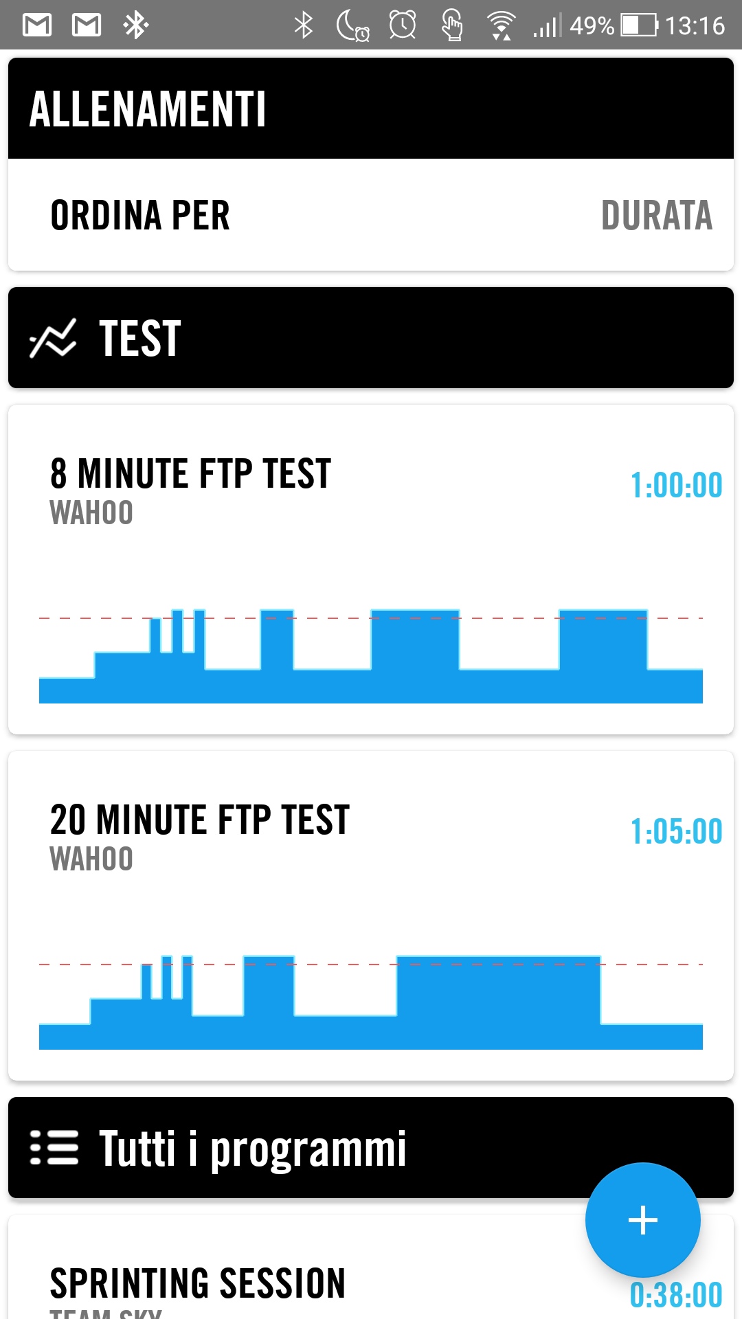

Vedi l'allegato 173834
ciau
fatto una prova veloce ora e funziona
la versione di TP free credo ti permetta di sincronizzare solo il giorno corrente e quello successivo ("oggi" e "domani")
l'allenamento lo metti in calendario
sul bolt e sull'app li vedi dopo che si sincronizzano con TP, controlla però di star ordinando gli allenamenti per "programmazione"
ciau
io non ce l'ho la voce allenamenti pianificati, ma solo allenamenti, e la posso ordinare solo per durata, a-z e info. Se faccio sync dal web training peaks è attivato... Boh

Ce l'ho fatta! Sono uno stupido. Praticamente io vedevo l'allenamento in calendario su TP con la sua descrizione, ma non sapevo fosse da costruire! Ora che ho fatto il grafico con le zone cardio descritte, anche l'app wahoo la vede.
Grazie a tutti
