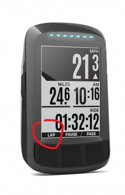

Poi vi chiederei un chiarimento....in fase di impostazione delle pagine, ho notato che per alcuni dati (tipo velocità e distanza) esistono più opzioni: allenamento, giro o ultimo giro.
Io ho selezionato la voce allenamento, ma sinceramente non ho capito la differenza tra giro e ultimo giro (anche se quella dei lap è una funzione che non ho mai utilizzato in vita mia).
Qualcuno mi può spiegare la differenza?
Grazie! [emoji6]
Giro: indica il totale dell'attività/uscita
Ultimo giro: indica distanza/velocità media etc etc dell'ultimo giro selezionato con l'apposito pulsante
Allenamento: credo che indichi i valori distanza/velocità etc etc se carichi un allenamento pianificato ma non ho mai provato

Prendo come esempio la velocita media
Allenamento: è la velocità media di tutto il giro
Giro: premendo il tasto lap, è la velocita media del giro attuale
Ultimo giro: è la velocita media che hai tenuto nel giro precedente
