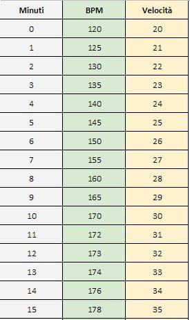

Ciao a tutti, uso da più di un anno l'Elemnt BOLT e che dire, mi trovo benissimo.. volevo ora per la prima volta in assoluto provare a creare un workout da poter testare (diciamo che volevo prepararmi il workout per fare il test di conconi e vedere come funzionava il tutto, senza grandi pretese).
Mi pare che direttamente dal wahoo non si possa fare, ho però un account free di trainingpeaks dove ho creato e aggiunto alla libreria una prova, semplicemente con riscaldamento, 15 fasce da 1 minuto dove come "nome" della fascia ho messo la velocità da tenere basandomi su questa https://www.bikeitalia.it/wp-content/uploads/2017/08/Conconi_3.jpg presa da qui https://www.bikeitalia.it/il-test-conconi/ e poi defaticamento.
Ora non voglio entrare nel merito se sia utile/giusta o meno, ma sarei curioso di capire come passarla all'Elemnt... non intendo (anche perchè con l'account free non posso) pianificare il fatto che "domenica farò questo, lunedì quell'altro" ma semplicemente passarlo all'elemnt per cui un giorno X salgo in bici e mi dico "ma si facciamo sto workout", lo imposto e parto.. come si può fare per quelli precaricati...
Non capisco però onestamente come fare questa cosa... si può fare?
