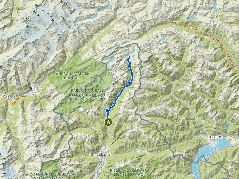

Ragazzi ma sul Roam 3 se seguo un percorso creato da Komoot e a un certo punto voglio ritornare al punto di partenza perché continua a ricalcolarmi il percorso fino al punto finale di andata??

Sulla app a memoria c'è la funzione inverti percorso, poi invio a device.
Però il percorso è stato creato con Komoot,andata e ritorno,ma sul Roam non vedo nessun tasto o opzione per tornare al punto di partenza,perché se stoppo la navigazione,mi dice se voglio salvare l'uscita,ma non se voglio tornare al punto di partenza

Io il Roam 3 con Komoot è assurdo, pianificato stamane il percorso da Crodo alla Cascata del Toce,conosco il percorso ovviamente,però mi serviva per regolarmi su quanti km di salita e dislivello avevo ancora da fare durante il tragitto, Komoot mi ha creato un percorso con bici da strada che in diversi punti si levava dalla strada principale ( che è l'unica fino alla Cascata ) per farmi andare nei boschi,in più al ritorno continuava a ricalcolare l'andata,anche se ero già arrivato al punto di andata, inutilizzabile il Wahoo con Komoot per me,proverò con Ride With GPS

È strano questo, io ho il Roam 2 e con Komoot mi trovo molto bene, forse dipende dal dispositivo. Controllo sempre il percorso creato prima di partire e le uniche eventuali modifiche sono sulle ciclabili che spesso sceglie, ho provato adesso da app a creare il percorso fino a Riale ed è tutto sulla strada. Hai verificato di avere impostato ciclismo da strada?
Si messo su ciclismo di strada,se riesco,invio il file , ma in diversi punti mi diceva di scegliere punti di sterrato,infatti mi dava nel totale dei km,alcuni centinaia di metri su percorso non adatto alla bici da strada

Non so, io lo vedo tutto sulla statale, sia su app che su pc. Ma i fuori strada li vedi anche su Komoot oppure è il Roam che una volta caricato il percorso ti indirizza in modo sbagliato?
È il Roam che secondo me calcola male,se vedi il file del percorso,da PC e da App mi dà solo poche centinaia di metri fuori dalla strada principale,ma quando ho pedalato spesso il Roam mi voleva mandare un boschi,ma il percorso su sterrato era bello lungo,e poi si ricongiungeva con la strada principale
