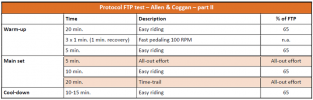

Sull'ora purtroppo mollo di testa... Il test di coggan è quello che ho fatto io solo che il preparatore me lo fa fare 2 volte perché se nella seconda salita cali tanto vuol dire che la prima è sovrastimata.
Grazie
No il test di coggan è un altra cosa, tutto ciò che c'è prima dei 20' a tutta non è un contorno inutile, non fare i 5' a tutta significa non fare il test. E anche questo test ha i suoi limiti visto che solitamente togliere il 5% non basta ad avere una giusta stima della ftp ma spesso serve togliere anche 8%

Ah cavolo ok allora rifaccio in questa maniera.
Ti ringrazio per la disponibilità.
Vedi l'allegato 377215
