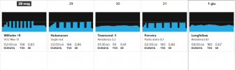

se aveste da fare 3 allenamenti tipo questi :
1) soglia
2) Vo2Max
3) Sweet spot
di cui 2 consecutivi e uno inframezzato da un allenamento più semplice cosa fareste prima ed in che ordine ? sono tutti da 2 ore e piu o meno con lo stesso IF e TSS. Io li ho tenuti cosi con un allenamento semplice tra vo2 e sweet spot considerando il lungo domenica dopo lo SS
1) soglia
2) Vo2Max
3) Sweet spot
1) Vo2
-allenamento leggero
2) soglia
3) sweetspot
1) soglia
2) Vo2Max
3) Sweet spot
Anche io andrei a “scalare”
Vo2
Soglia
Sweet

Venerdi devo tenere il "riposo" , posso scegliere se fare il lungo sabato o domenica (che sarà non quello segnato ma un 150km con 4200mt). Tutto questo casino solo perche ieri ho avuto un impegno improvviso. Io volevo metterlo cosi tenendo il lungo domenica, voi che dite ?
1) soglia
2) Vo2Max
3) Sweet spot
Più che altro non vedo grossa utilità di un SS dopo gli stimoli degli altri due allenamenti, a maggior ragione se poi domenica fai un lungo. Personalmente farei fondo invece di SS e poi nel lungo inserirei piuttosto qualcosa di qualità: durability verrebbe bene e così si chiude una settimana in cui si è lavorato “a tutto tondo” :-)
Di solito TR fa SS, soglia e Vo2 ogni settimana ma li spezza con un giorno semplice; ero anche io indeciso se togliere o meno lo SS (che è un mio punto forte al contrario del vo2) e per questo l'ho messo alla fine
ma non è detto che non si possa fare due cose nello stesso allenamento, mantenendo il volume di lavoro potewsti fare vo2max e soglia nei primi due giorni e ss il terzo o vo2 il primo e soglia e ss negli altri due.
Concordo. Terrei vo2 e soglia inframezzati da recupero attivo, poi altro recupero e lungo fatto come si deve e non al pascolo. Poi altro recupero attivo. Altrimenti rischia di diventare volume spazzatura secondo me
