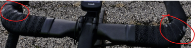

Devo cambiare nastro manubrio alla mia propel. Do la colpa ai guanti nuovi che hanno mangiato il nastro con i loro inserti in gomma.
Sono indeciso se riprendere giant (stratus pro 2.0 eco) o prendere il supacaz per bdc (spessore 2,5 se non sbaglio). Voi che dite? Col giant non mi sono trovato male
Io mi trovo bene con questo, rapporto qualità prezzo per me molto bene
non so quanto ti sia durato il nastro, ma con quello che ti ho suggerito hai la possibilità di fare una prova a modico prezzo per capire se i guanti sono il problema

Che siano i guanti sono già sicuro. Ho rovinato due nastri su due bici nello stesso punto. Questi guanti hanno delle lineette in gomma per fare attrito e nella parte più esterna del palmo della mano e più verso il polso sfrega mangiandosi il nastro. Anche la mia postura sicuramente influisce perché lo fa a sinistra e non a destra. Cmq per fortuna che queste lineeette si stanno staccando.
Passato il periodo dei guanti, o almeno, di quelli più pesanti (ormai ci siamo), sostituisco il nastro
sono stato una settimana fa a prendere il nastro dal sivende. rivolevo lo stratus di serie perché mi ero trovato bene ma non lo tengono più perché continuava a sfaldarsi (sono rivenditori giant).
ora hanno lizard skins e pro (shimano). ho preso quest'ultimo ma non l'ho ancora messo.
Vedi l'allegato 513865
Io sull'ultima bici che ho preso ho messo il pro e dura tantissimo.

Ma dove la tieni la bici, perché a me una volta era ridotto come il tuo e in una cantina dove tenevo la bici,un topolino banchettava col mio nastro manubrio e me lo aveva ridotto come il tuo.
per evitare di trovarne due la tengo dentro in casa :))): nel mio caso è sicuramente usura, a meno che non sia il gatto o la moglie che mi fanno i dispetti
