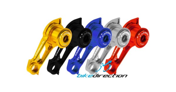

il forcellino udh è un forcellino come gli altri le differenze sono che:
  • è standard aperto quindi tutti lo montano uguale e non servirà più in forcellino per la bici X
  • al suo posto puoi montare i deragliatori sram dyrect mount/t type ( che sulle altre bici non vanno)
ora hanno fatto i forcellini udh con direct mount shimano ma quello lo si faceva anche per i forcellini vecchi, ti consente di togliere la prima prolunga del cambio shimano ma non ha nulla a che vedere con l'udh, si faceva anche prima
Grazie ma per capirci questo lo posso montare sulla mia?
No devi montare un forcellino direct mount PER telai giant
Tipo
O quelli linkati prima
