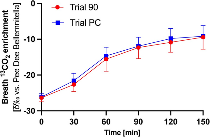

interessante anche se ha sicuramente dei limiti sulla durata e intensità del test, visto che comunque credo nessuno ritenga fondamentale arrivare a 90g/h per massimizzare il rendimento/diminuire rpe di 2h e mezza in z2 alta
e tecnicamente all'aumentare della durata, dell'intensità e al diminuire del glicogeno muscolare dovrebbe aumentare il tasso di utilizzo dei carboidrati esogeni
sicuramente per wattaggi bassi( cioè amatoriali) credo sia giusto cercare un compromesso di quantità di carbo ingerita
io mi sto ascoltando dall'inizio il podcast hvlb ed è interessante vedere come nelle varie interviste di pro/preparatori/nutrizionisti(fine 23 inizio 24) si faccia parecchio riferimento ai famosi 120 e oltre g/h così come a tante differenze di preparazione e nutrizione più attente da dopo il covid( e non mi sembrano interviste con livello di ascolto sufficiente a giustificare un complotto nascondi scialappa)
per molti atleti si parla anche di elevati g/h anche in allenamento e in generale più carbo nella dieta( credo pure più calorie totali, soprattutto per chi arriva da squadre giovanili italiane con dieta da lager...)
ovviamente non credo sia necessario imitarli visti i consumi totali e orari minori che abbiamo noi ma resta un argomento per me molto interessante
Non mi pare. Jeukendrup in altri articoli fa vedere come il rateo di ossidazione resti quello (60g/h max), anche indipendentemente dalla massa corporea.
non ne sono molto convinto, ricordo di aver letto altro, comunque quoto e lascio la parola a @all_i_need_is_bike :mrgreen:
Se hai tempo e voglia di leggere si può mettere su una revisione sistematica con meta-analisi :-)xxxx
Ovviamente qualcosa del genere c'è, anche con le deviazioni:
E secondo te perché avevo condiviso quell'articolo "riepilogativo" qualche pagina fa? :vox:
Con riferimento comunque al solo glucosio.
Forse. C'è un articolo recente che mostra un effetto della massa corporea sull'ossidazione del glucosio, fra gli autori sempre il Tim :) (citando dalle conclusioni: "In che misura ciò sia dovuto a una maggiore intensità assoluta dell'esercizio fisico richiede ulteriori ricerche, ma le dimensioni corporee possono essere un fattore da considerare").
si, infatti se ho capito bene la vera novità è stata il mix con fruttosio più che non la quantità in se. Anche se non ho capito in che modo e tempi venga ossidato questo.
sicuramente oltre 60g/h diventa fondamentale il mix glucosio-fruttosio( da vedere in che proporzione..) poi capire fino a dove spingersi non è molto chiaro, i 90g/h paiono ben tollerabili, oltre sembrerebbe essere problematico, ma i pro lo fanno e per svariate ore

Ma siamo sicuri che l'ossidazione del glucosio sia solo da allenare oppure è un fattore genetico ? Nel mio caso ho provato più volte ad andare oltre sia col glucosio sia con cibi tradizionali soprattutto sulla corsa lunga (dove mangiavo anche pizza o quello che trovavo) sia in bici (sia ossidandoli parzialmente che non ossidandoli sicuramente) spingendomi anche a 130 gr di mix su corse in bici lunghe e non ho mai avuto un problema. Dalla mia c'era una propensione a mangiare come uno squalo (come credo tutti ormai sanno sono stato un obesauro) ma mai un allenamento alla tolleranza.
non confondere il fatto di non avere problemi G.I. con l'effettiva ossidazione...
dalle ricerche si evince
(esogeni)
60g/h glucosio (mono tipo)
oltre con combinazioni di carbo
qualche info riguardo i rapporti da usare
focus sulle "key questions" ;)
(esogeni)
Vedi l'allegato 485137
forse ho sbagliato termini dicevo che a me non da problemi anche oltre i 120gr nonostante sicuramente non ho watt da professionisti e quindi non vengono utilizzati del tutto, la mia domanda era se questa alta tolleranza sia genetica o meno. Ho usato anche solo acqua zucchero e limone nei trail running da povero e superavo di sicuro i 100 gr ora visto che bevo come un cammello. So che salto di palo in frasca a volte ......
