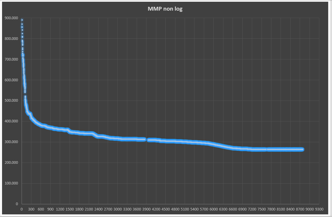

ho gia' scritto *l'hai pure messo in quote* dove intervengono le miste.....
No le miste non hanno ancora piena capacità di forza appunto essendo per definizione ossidativo - glicolitiche miste...sono un ibrido delle capacita' peculiari di tutte e 2...
Qui altro schemino https://www.massarob.info/2021/02/utile-schema-riassuntivo.html
Per "comprendere" con un altro "grafico" la relazione tra intensità (potenza) e tempo è sufficiente usare un grafico potenza - tempo con asse X NON logaritmica (a differenza di quanto fanno i software di analisi, per "evidenziare" i dati nei primi istanti): i valori di picco (forza massimale-forza veloce-resistenza alla forza nella fase poi transitoria) coprono un dominio "breve" della curva che poi si appiattisce sul mantenimento/gestione a carico ossidativo. Chi ha 6W/Kg per 60' non lo fa a carico glicolitico lo fa grazie alle capacità aerobiche mostruosamente superiori a quello del 99,9999999999999% della popolazione (ora mi conterà quanti 9 dopo la virgola )
EDIT poi mi ritiro lasciando la landa del ghisa-love (non c'è nulla di male, se piace...)
N.B "with chronic endurance training"
(fonte S.Seiler)
never give up!

PPS non sono cose davvero difficili ma è il motivo per cui la curva potenza (o velocità) - tempo (da Hill, 1925 in poi) è la mia lezione "zero"; da quella si capisce tutto il resto: tipologie e reclutamento muscolare, passaggi di stato e sistemi energetici, capacità metaboliche. Tutto partendo da un semplice grafico
