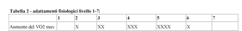

Ritorno all'oggetto di questo 3d.
Stavo guardando l'interessantissimo (e difficile) sito web di Roberto Massa e ho notato una tabella che riporto limitatamente alla parte in argomento
Mi è sembrato di comprendere che miglioramento del VO2Max e della FTP siano direttamente correlati tra loro, per cui per incrementare la FTP con la massima efficacia dovrei allenarmi in zona 4 e 5, che riporto sempre prendendole dal citato web
Detto questo, l'allenamento funzionale al miglioramento della FTP dovrebbe orientarsi nel range 91-120% FTP
Se ricordo bene mi pare di aver letto sempre in un articolo del dott. Massa che 3 esempi di allenamento per migliorare la FTP( VO2Max) siano 4x10min, oppure 3x15 o 2x20 con adeguato recupero. Credo con % di FTP a scendere dal 120 al 91% in funzione della durata dalla ripetuta..

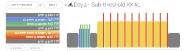

Detto questo, giusto per fare un po' il "giapponese" che copia da altri, stavo guardando alcuni allenamenti preconfezionati del sito di zwift tra cui uno che si chiama

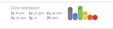

Complessivamente, l'allenamento su 26 ore in 4 settimane è distribuito con queste zone
Mi pare di capire che secondo Roberto Massa la zona 6 non serva alla FTP.
Non servono nemmeno la 1 e la 2, ma queste hanno ragione di esserci come fasi di recupero.
La zona 3 serve a poco, mentre la 4 e la 5 sono le più importanti, che però in questo allenamento sono di fatto le meno frequenti. ;nonzo%
Se poi guardo il dettaglio degli allenamenti, la Z4 è utilizzata in molte sedute non più di 5 min per ogni ora di allenamento, mentre quei pochi allenamenti in cui si sta del tempo importante in Z4, è alternata non con una fase di recupero ma con una fase in Z5!
Questo un esempio:
Vengo alla domanda: va bene l'idea di fare 26 allenamenti uno diverso dall'altro che va contro la noia e la ripetitività, ma ha senso fare allenamenti dove per 20 ore di fatto si evitano le Z4 e z5 (talvolta puntando direttamente alla Z6), e nelle altre 5 si sta per 30minuti costantemente in Z4/5 disruggendo il concetto di interval training?
Vedi l'allegato 262170
Vedi l'allegato 262172
Vedi l'allegato 262177

Questo un esempio:
Vedi l'allegato 262178
questo sopra e allenamento sweetspot di 20 minuti solo che invece di essere a potenza costante ogni 2 minuti vai a potenza di vo2max,
facendo tipo over-under, niente di che.
quello sopra postato e al 92% e quindi va bene farlo per 20 minuti anzi di solito si comincia a 2x20 e si aumenta
verosimilmente , bisognerebbe chiedere a R.Massa , quelle " X " sono in funzione del tempo
percui e' vero che in Z5 lo stimolo vo2 e' XXXX ma a livello Z3 ci si puo' restare per piu' tempo e quindi potrebbe (condizionale) leggersi come XX * 2 = XXXX
