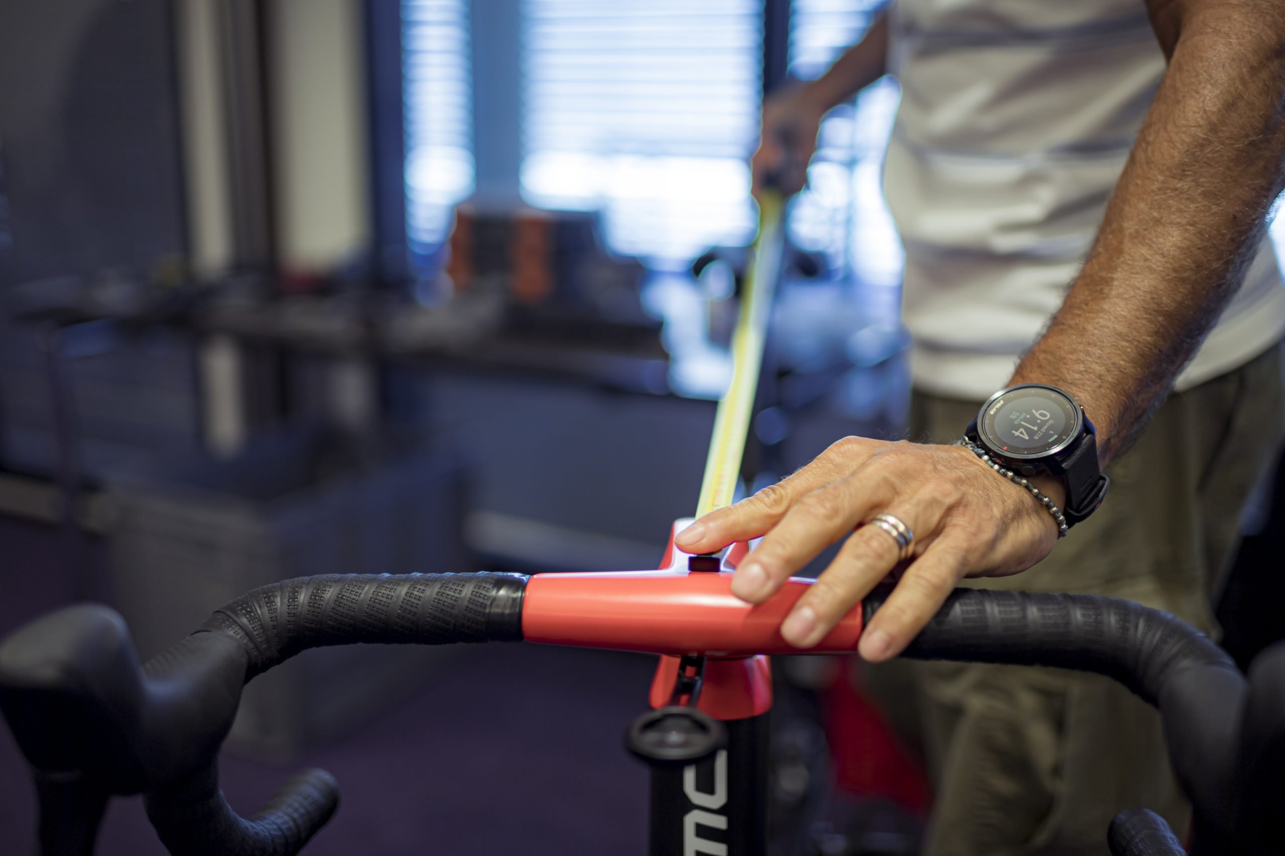

Si ma come le dovrei prendere in considerazione? Esempio io sono 1,85 con 89 di cavallo. Che reach e stack avrei?
nella scelta devi sapere altezza, arretramento e dislivello
appurato qs scegli la bici in base allo STACK e REACK
stach x il dislivello
reach x lunghezza dello stem
x assurdo corretti qs due valori il tubo orizzontale e chiaramente quello verticale potrebbero essere lunghi 18 metri che in sella staresti comodo lo stesso….ammesso che stia assemblato il mezzo…;pirlùn^
il tubo piantone che sia 54 o 53 o 56 nn ti deve proprio interessare
come ti hanno già detto incide solo sul fuori sella
cmq x te variera fra i 52 e i 56 dipende dalle case ed ai telai più o meno sloping
giant facilmente sarà 52 una vintage Colnago si avvicinerà facilmente ai 56
quella misura non serve a un cavolo stack e reach a manetta….
ti metto un disegnino perché ho il sospetto che tu nn sappia cosa siano… magari ti aiuta a capire.

Si ciao una 52!
Io ho una V3 58
Cmq ho tutte le misure. Ho la scheda del biomeccanico
Non devo comprare niente, l'ho appena presa! Era solo per capire
Guarda fai finta che ho 6 anni
La mia scheda dice dislivello 10/11cm,quindi? Io ho uno stack da 604mm sulla v3 ;nonzo%
E, sempre da scheda, una distanza sella manubrio di 855mm...

Non hai capito nulla…. mi arrendo
