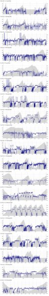

queste sono le attivita di sepp kuss dal 1 al 20 marzo
le trovate su strava. si puo anche vedere il tempo nelle varie zone. le percentuali relative al medio per le 19 attivita sono:
4-5-8-9-1-12-3-8-6-8-13-0-12-30-4-15-5-13-3
c'è solo una attivita in cui ha fatto molto medio e del 13 marzo con il 30% , attivita di 33km!
non ho l abbonamento completo a strava per cui non posso scaricare i gpx per vedere se e polarizzato o piramidale. in ogni modo il medio e evidentemente poco presente
gioca63
18 Aprile 2009
1.391
803
ps il motivo per cui il medio ''deve'' essere ridotto e semplice: basta guardare i kjoules delle attivita. se solo facesse al medio parte di quello che fa in z2-z1 schiatterebbe!
piu watt si hanno piu bisogna evitare il medio e polarizzare

TheLordofBike
4 Ottobre 2007
3.218
2.441
Oltre a "più watt" direi che "più tempo/volume"....
Poi se si ragiona sul fatto che certi professionisti hanno Z3 che INIZIA a 300w è chiaro che se fanno un'ora in Z3 implica un consumo 1050/1150 kcal/h....giusto per dirne una un prof come Ganna ha 400w ad inizio Z3....
Reactions: andry96
gioca63
18 Aprile 2009
1.391
803
appunto, se si e forti bisogna per forza ridurre z3 perche per sostenerla ci vogliono kilojoules a palate e non possono fare una liegi al giorno.
io che ho 250 watt a soglia e magari esco tre volte a settimana posso fare sempre sweet spot e if 0.85
aggiungo che polarizzare in se non e la cosa fondamentale, si puo fare anche piramidale. essenziale e maggioranza assoluta di z1-z2
per sostenere il volume e intensita allenante redditizia >z4
