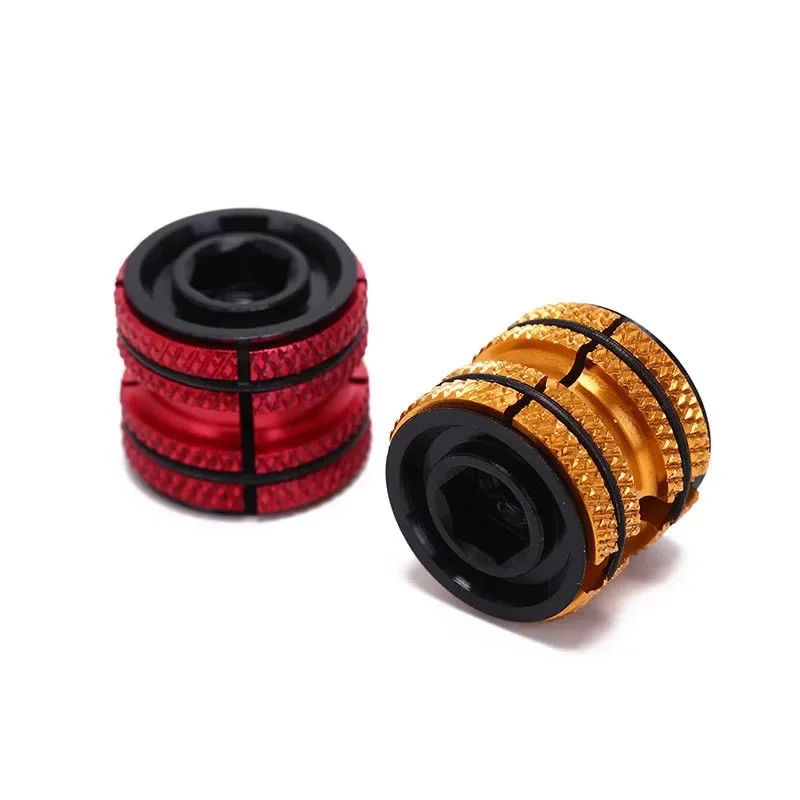

Io ho questo
esageratamente "ispirato" (?) a quello MCFK / carbon Ti
anche io ho quello. Pesa sui 6g, bisogna tirarlo più di quello standard perché non fa una grande presa ma per il resto tutto ok. L'unica accortezza è di montarlo con bici in orizzontale perchè sennò cade dentro la forcella :)
sai che non ci avevo pensato? la prima volta mi è caduto dentro come un pollo, poi sono stato a regolarlo millimetricamente perchè facesse un minimo di attrito ma non troppo e l'ho spinto giù fino a trovare il punto giusto, quindi serrato con la brugolona
Poi ovviamente ho chiuso tutto con questo top cap per una linea pulitissima

Io ho questo
PS: nella 29er l'ho tolto e uso il tubo forcella per nascondere un multitool, tanto c'è lo stem che fa da pressa per i cuscinetti e la forcella (forcella con cannotto in alluminio)

va dentro al tubo forcella al posto del mattone di expander che monti ora
Riesci ad indicarmi, tramite la foto della mia, la posizione in cui andrà sostituito? tipo cerchiandola?
Grazie, tu lo hai pesato prima di montarlo? confermato 6 grammi? Rispetto al "mattone" attuale che differenza pensi ci sia?
Altra cosa, oltre a questo zona sterzo hai preso altro su aliexpress che posso prendere anche per limare?

un expander standard pesa dai 25 ai 30 grammi
Ok grazie, quindi diciamo che con pochi € si potrebbero togliere una ventina di grammi prendendo o quello proposta poco sopra da @Zac36100 AliExpress con il solo svantaggio del tempo di spedizione cinese https://it.aliexpress.com/item/4000...VDbwYCh2oDANsEAQYASABEgJJFPD_BwE&gclsrc=aw.ds
o questo extralight
http://bikeonline.it/it/serie-sterzo/602-extralite-expander-ultrastar-3-5g-1000000000000.html entrambi compatibili con il mio manubrio diametro 28.2mm
Giusto?

E' sufficiente che tu rimuova il top cap a goccia che è presente sul tuo manubrio (quello col logo pinarello)
Il punto dove si avvita la brugola è la parte da sostituire
Immagino tu abbia una forcella con cannotto in carbonio quindi escludo tu abbia il classico ragnetto piantato dentro, bensì avrai un expander per forcella in carbonio. Il peso è dai 25 ai 40g. Il mio FSA era da 25g.
sostituisci il pezzo che hai tolto con quello del link che ti ho inviato (da 6grammi, verificati) e con 2 euro hai tolto almeno 20/30 g in totale sicurezza
