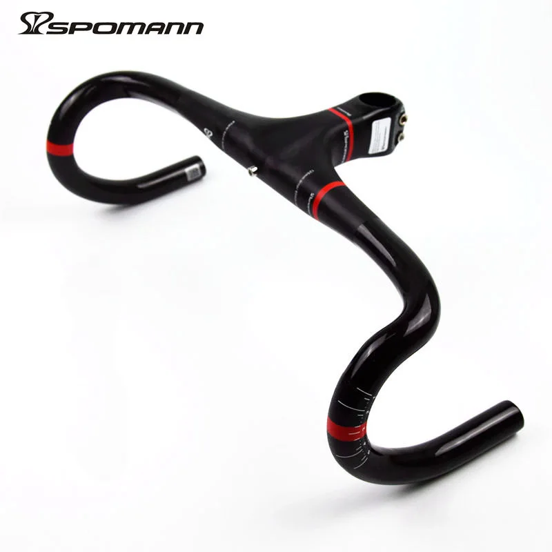

che manubrio hai preso...?
Zac36100
CANCELLO
29 Settembre 2012
3.364
1.891
VICENZACENZA
questo:
Lo uso da 4 anni. Non è la combinazione piu' rigida del mondo ma per me va benissimo
Pressochè identico a quello Bontrager tanto che uso l'attacco garmin originale blendr

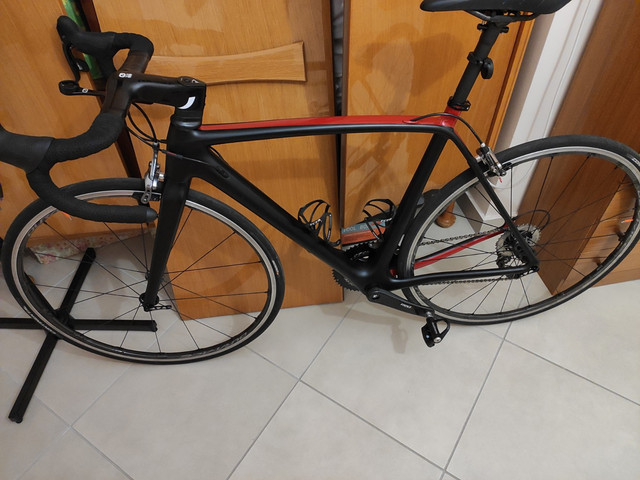

Salve ragazzi, eccomi qui dopo aver montato nastro manubrio forello (questa volta come da foto non ho coperto la parte alta per limare) + guarnitura/mc ed ho aggiornato il primo post del topic.
Peso attuale 6470 g.
In soldoni limati 210g con guarnitura/mc + nastro manubrio.
Facendo un pò di conti ad alta voce per una proiezione finale dei pezzi che sono in consegna:
Sella No Brand 90g -> FIZIK ARIONE R1 REGULAR 165g = 75 g
Ruote Carbon China No Brand 1250g -> Shimano Dura Ace C24 Anno 2016 (non sono sicuro del peso) 1384g = 134g
Freni ciamillo zero g20sl + 4 pattini corima red 179g -> Freni Sram Force + pattini classici 310g = 131g
Copertoni 25" Pirelli P Zero 410g -> Copertoni 25" Continental GP5000 450g -> 40g
Se i conti sono corretti il muro dei 6kg resterà invalicato :mrgreen: ci si fermerà a 6090g salvo:
1) errori da parte mia di conteggio nei componenti
2) mandrakate ulteriori limabili ma 90g di disavanzo non è poco, c'è anche da dire che ho voluto comunque tenere un pò lo sguardo "alla linea" mettendo cerchi da 38mm e manubrio integrato dove sicuramente potevo limare questo peso, ma sono punti che non andrò a toccare.
Avevo pensato a guaine ultralight tipo queste https://www.probikeshop.it/alligator-kit-cavo-e-guaina-deragliatore-mini-ilink-4-mm/93113.html
Qualcuno ne conosce di migliori più leggere?
ma non so il guadagno di peso rispetto a guaine standard, lì dice fino a 60 grammi ne se il mio meccanico mi sfancula per smontare tutta la cavetteria e rimontare tutto :mrgreen: ahimè altre soluzioni non le vedo.
Fatemi sapere eventualmente se i conti sono giusti e se avete ulteriori idee :prega:

Un saluto gente, con immensa gioia vi segnalo missione compiuta :))): 5900 grammi, foto e componenti aggiornate al 1° post
Oggi prima ride, non vi dico, in salita sembra scappare da sotto al sedere :==
