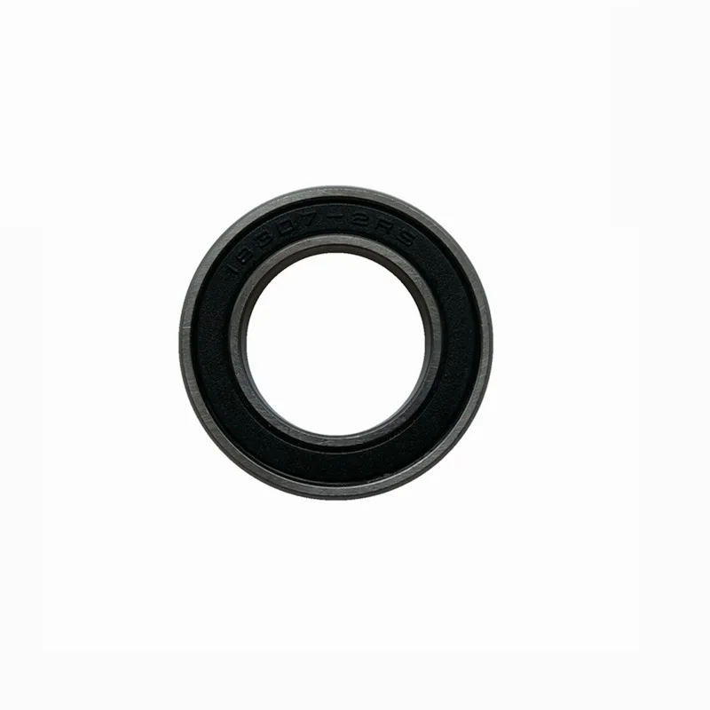

scusatemi ma ho sbagliato a prendere cuscinetto... la mia ruota ne può portare due a seconda del perno e adattatore che si mette e per sicurezza ho smontato di nuovo il cuscinetto e misurato.
Sul cuscinetto c'è scritto 61903-2RS
e le misure si trovano con l'altro cuscinetto messo nel manuale e cioè mi serve un cuscinetto di misure 18x30x7
A questo punto prenderei un Abec 5.
Che mi consigliate con queste misure 18x30x7 ???
Grazie
bryan46619
18 Giugno 2013
260
45
bdc
MR1807 , anche qui valgono i suggerimenti dati prima.
Buona Pasqua
infatti sto sul sito di ali ed ho trovato qualcosina di interessante come questi:, che ne pensi?
ps. devo fare un appunto nel caso qualcuno si trovi in difficolta come è successo a me ieri.
Di solito i cuscinetti con la sigla 61903-2RS hanno la misura 17 x 30 x 7 pero' c'e' questa eccezione alla regola dove con questa sigla ci sono "rari" cuscinetti larghi internamente 18, alcuni sono siglati 61903-2RS altri siglati 61903/18-2RS, meglio misurarli per essere sicuri.
se quelli del primo link mantengono le caratteristiche sono da preferire, sono abec 7, quindi con tolleranze inferiori, per 15$ io farei la prova,
Ok
Li puoi montare anche a martellata, come fa poi in genere la stragrande maggioranza, basta solo avere l'accortezza di battere sul punto giusto che poi non è che l'anello esterno del cuscinetto ;-)
io preferisco usare presse autocostruite, a martellate lo facevo con bici da 500€
Io sto facendo questo servizio con martello e una bacchetta di legno inutilizzata che causalmente è 2mm piu' piccola del foro del mozzo, perfetta, e sto facendo delle penetrate molto precise infatti le guarnizioni del cuscinetto non le schiaccio proprio, XD...
i prenderei i primi anche se non sono in inox ma per 7€ cad spediti è un prezzo accettabile
Ma quelle con le sfere in ceramica non sono migliori? La struttura è in acciaio cromato ma cuscinetti inox + sfere in ceramica non le ho trovate
