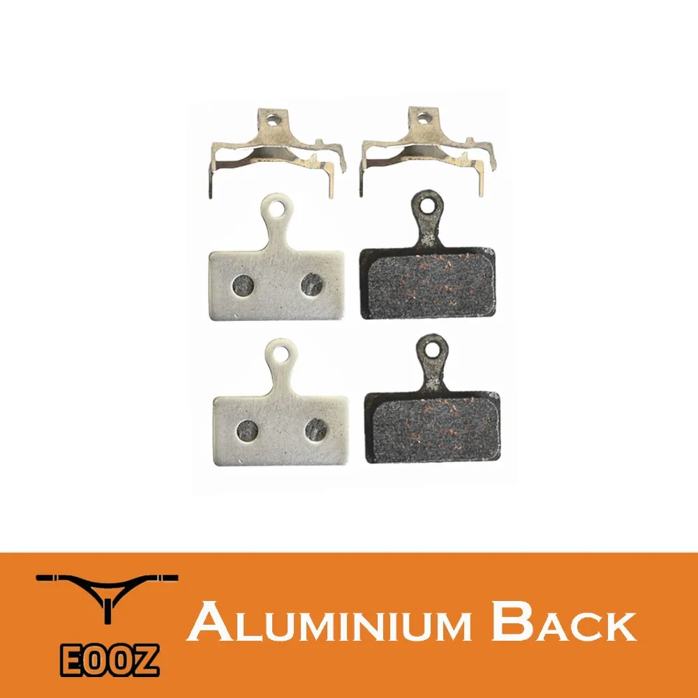

Ho visto che nel link postato da Scr1 ci sono anche modello ceramic.. che non ho idea come sono, qualcuno le ha per caso provate ?
Thanks ;-)
Vedi l'allegato 196111
Appena arrivano te lo' faccio sapere !però visto che le ho ordinate 2 mesi fà (proprio queste)....bohhhhh....,mi sa che devo di nuovo ordinarle!(per ora sarebbe solo la seconda volta che mi perdono un pacchetto!calze+queste pastiglie!)
golias
Factotum :-)
28 Marzo 2018
36.280
27.129
mia
Ok.. grazie, per ora ho preso delle semimetalliche -sempre dietro suggerimento di SCR1 che ringrazio- che non vanno male ma ho notato che appena montate mordevano bene ed erano silenziose ma dopo una discesa un pò tirata e una frenata intensa causa attraversamento cane hanno perso mordenza.. non vorrei si fossero già vetrificate però restano silenziose almeno rispetto alle originali che tutte le volte che frenavo a bassa velocità mi pareva di accartocciare un giornale :roll:
