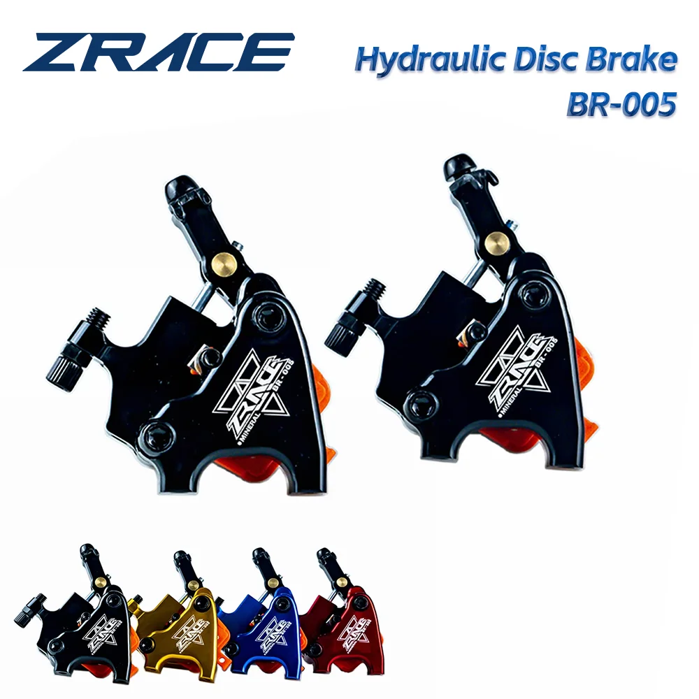

Ciao ragazzi, ho acquistato dei juin tech gt-f ma non riesco a montarli perché il posteriore tocca il telaio. Qualche possessore dei br 05 potrebbe misurarmi l’altezza così da capire se sono più bassi?
Stesso problema sul telaio ridley !!
I juin tech non ci stanno, mi sa che devo andare su quelli con il pistoncino interno

pure io ho le pinze BR-005 con le pastiglie Soocent
le pastiglie si consumano velocemente ma i dischi della Zrace 160 anteriore e 140 posteriore che monto io non li vedo così male dopo solo 7000m di dislivello (non ho misurato lo spessore attuale)
questi sono i dischi che monto io (vedi foto)

ma questi non sono i BR-002?
