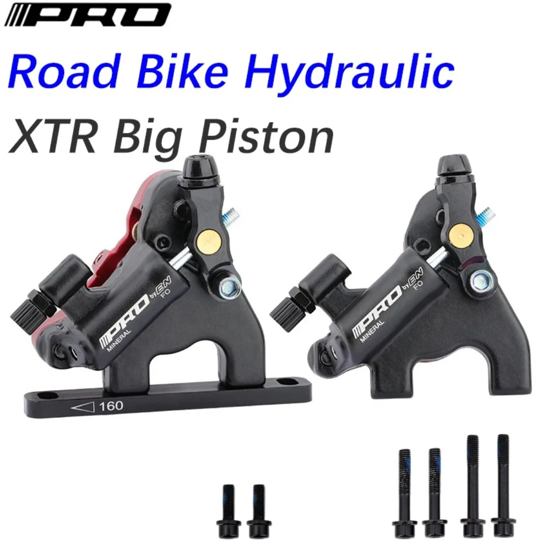

a breve proverò questi: Vedi l'allegato 338244
come costruzione sono molto, molto, simili agli juintech f1
