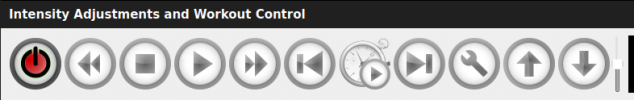

Come detto a volte fa fatica a connettere il rullo, oppure lo connette e lo perde subito dopo. In questi casi risolvo come segue:
1) spengo le connessioni in GC (tasto da verde a rosso ), spengo e riaccendo il rullo (stacco e riattacco la spina), riattivo le connessioni in GC
2) se il metodo sopra non funziona, riavvio il rullo e anche GC
A volte sembra che pedalare lentamente aiuti la connessione del rullo, mi capitava anche con l'app Elite.
