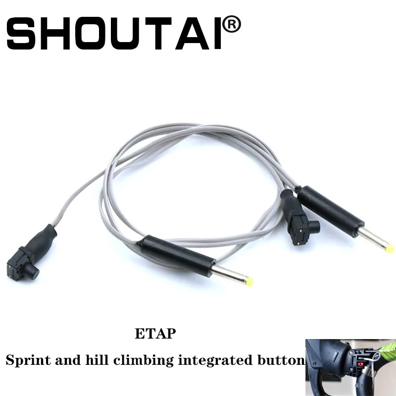

Presi questi.
Li metterò tutti nella parte inferiori della piega,due per controllare il Garmin,di cui uno scorrimento pagine e uno lanciare i laps,gli altri due per controllare la cambiata in presa bassa.

Come scritto qualche post fa ho preso questi satelliti da Aly dove per ogni jack ci sono due pulsanti.
L’idea era quella di portare i due lunghi alla curva in presa bassa per salire e scendere il rapporto posteriore e simultaneamente e simultaneamente per il deragliamento(configurazione che potrebbe venirmi utile nelle gare in circuito anche se in quel frangente la deragliata è superflua visto che si usa sempre la corona grande).
I due corti da portare al comando per gestire con uno i laps e l’altro per cambiare pagine.
Tutto ciò non é stato possibile perché essendo due pulsanti ma con un solo jack,non si possono imputare comandi differenti ai due pulsanti.
Alla fine ho fatto con i comandi del jack destro la discesa dei pignoni,il sinistro la salita,pressione simultanea destro e sinistro breve laps e pressione prolungata simultanea destra e sinistro cambio pagine….meglio di niente..

Avendo utilizzato la cambiata a salire col sinistro e la cambiata a scendere col destro,per gestire il Garmin ho dovuto utilizzare i comandi simultanei destro e sinistro,da qui ho fatto pressione breve lap e pressione prolungata cambio pagina.
Non c’è possibilità di dare un comando al solo destro o solo sinistro con pressione prolungata per Garmin e pressione breve per cambiata.
