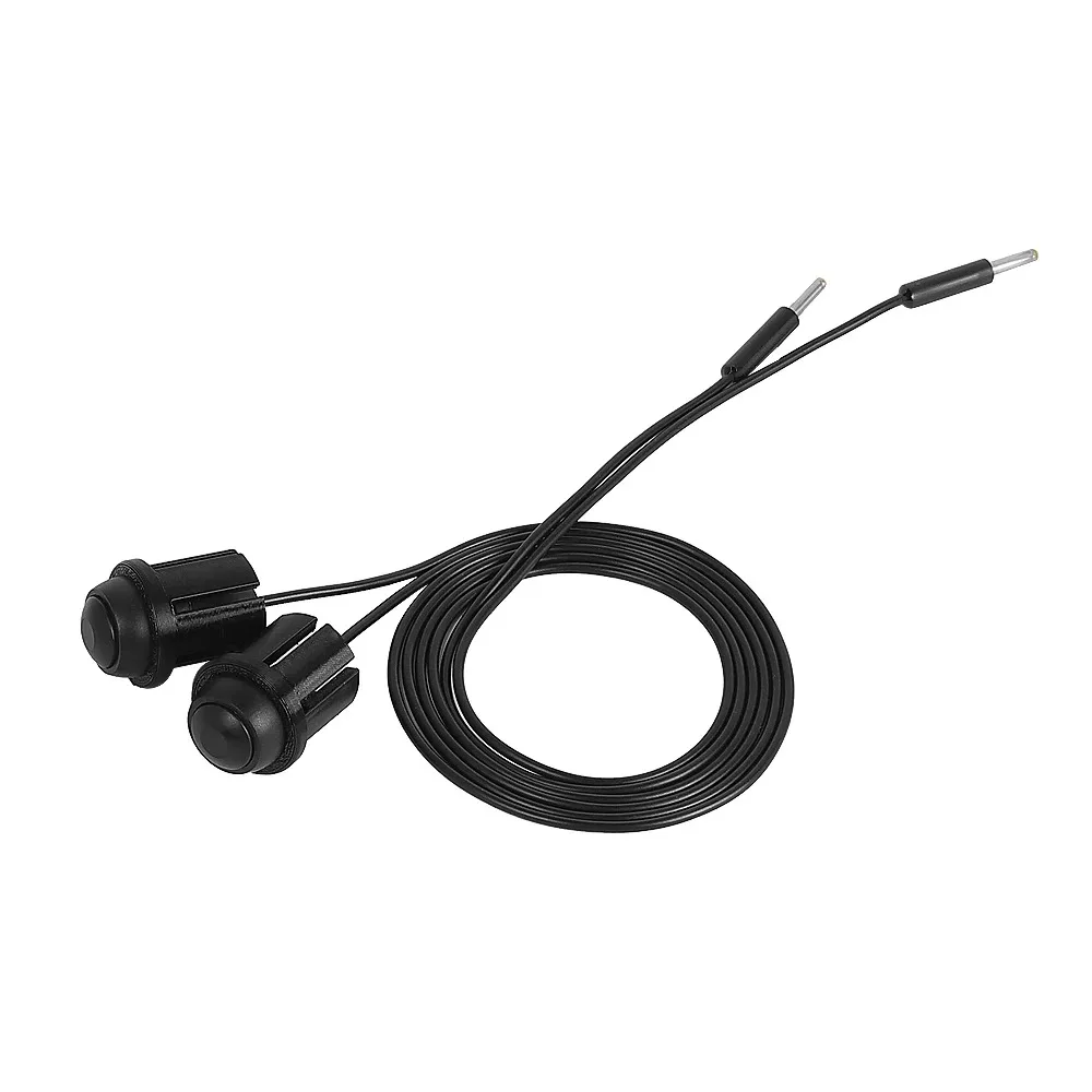

Vorrei trovare gli spinotti adatti , per auto costruirmi i blips , da montare più o meno dove c’è la fascetta di attacco del comando al manubrio . Quindi con cavetto extra corto
capisco che i tuoi se sono montati , sono sotto il nastro .
In realtà li ho attaccati al blip box chiuso dentro lo stem...
Dai un'occhiata a questa discussione se non l'hai già vista, non ho letto tutto ma mi pare che ci siano le info che cerchi e immagino anche altre che ti possono interessare:
inside an eTap blip - Weight Weenies https://share.google/RaayPf0WfdIuIgPZF
Inoltre su Aliexpress trovi bottoni compatibili axs di diversi tipi e diverse lunghezze di cavetto, non particolarmente economici ma meglio degli originali.
Infine, se fossi io (non avendo attrezzature ed esperienza per farmi i miei cablaggi, cosa che immagino invece tu abbia), prenderei quelli in commercio col cavo più corto ed il bottone più adatto e poi stenderei il cavetto eccedente andata e ritorno sotto il nastro.

Grazie mille. Tutto molto interessante!
Ho visto quelli che citi su Aliexpress, a prescindere dal prezzo ( che magari tra comperare i vari componenti, più il tempo speso per costruirli spendi uguale, per quanto mi riguarda è proprio il piacere di autocostruirseli ).
ad esempio, per i pulsanti avrei identificato questi su Amazon, soprattutto quello di destra è molto sottile e sembra avere una grossa area di attuazione, quindi potrebbe essere posizionato sotto il nastro manubrio
Devo ancora capire la posizione più funzionale dove metterli ( io pedalo molto in presa alta )

Intendevo il più corto in commercio, che è comunque più lungo di quello che serve a lui
Al momento la zona indiziata prevederebbe un cavetto molto corto, ( max 5 cm ) per andare dall'attacco ad una zona pressapoco in zona fascetta metallica
Ho ordinato un po di materiale su Aliexpress ( il connettore comunque è 2.35 x 0.7 ) durante il tempo che mi arriva, faccio in tempo a pensare meglio qual'è il punto più comodo per installarlo.
( l'obiettivo è quello di andare a comandare il Garmin ).
Quando sarà completato posto alcune foto ed anche dove ho recuperato il materiale.

intendi questi, giusto? ma in presa alta dove pensavi di montarli ? ( considera che se pensavi di alloggiarli sotto il copricomando, probabilmente il punsantino viene schiacciato, a questo punto dovresti forare la gomma del copricomando ) . Mettendoli nel posto che ho pensato io , hai le mani sul comando, ma non raggiungi le leve per frenare.
Sul thread che ha linkato @Fitzcarraldo alcuni lo hanno installato sotto il nastro , facendo un minimo di asola.

Sicuramente, non mancherò di aggiornare ( a tempo debito , perché i jack arriveranno con “calma”).
Giusto per fugare dubbi, stasera ho riprovato ( comandi D1 aggiornati all’ultimo firmware ) , ed ho acceso anche il Garmin 540 .
Nel momento che ho attivato un input Aux e gli ho associato la funzione Ant+1 , il Garmin è commutato da solo nella pagina relativa alla impostazione della funzione 1 (Tra cui ovviamente c’è pagina successiva).
