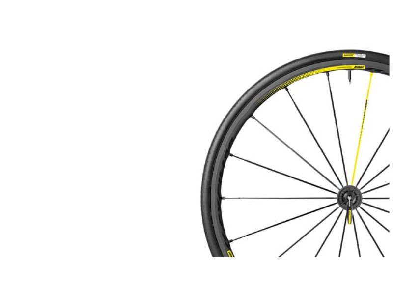

scusae, ho bisogno di un aiuto
Che voi sappiate le Mavic Ksyrium SL exaligkt 2016-17 siano o meno Tubeless ?, ieri ho montato un Tubelss su quste ruote....ha funzionato alla prima prova, anche s eperde un po di pressione, ma ancora non lho latticizzato, che dite posso azzardare ad usarle come TUBELESS ????

Cacchio come hai fatto? Io le ho e il tubeless non ci va su neanche a spingerlo?
Che copertoncino hai usato? Io ho provato con gli schwalbe pro one da 23mm, senza successo.
Comunque per rispondere ala tua domanda, non sono tubeless, nel senso che hanno il canale non profondo e non sagomato con i gradini anti stallonamento, ma avendo cerchio chiuso, basta una valvola e fanno tenuta! Se metti il lattice vedrai che non perde nulla. Io ho (anche) le nuove KSYRIUM PRO UST e senza lattice, nel giro di 1 giorno perde pressione (naturale, senza lattice...)

in realta anch'io sapevo della difficolta nel mntarle, ed invece usando i scwalbe, (2) sono andati allagrande direi le dfficolta nel montarle sono state poche e sopratutto a subito preso e gonfiato...
La mia paura è che tallonino e a quelle pressioni ho paura che danneggino anche il cerchio stallondando , mi era successo con le ruote da MTB ma la situazine inversa ovvero copertone NON TL, su cerchio mavic tubeless ....200€ di danni....
Che faccio provo, o meglio oho provato arrivando a 5 6 psi, provo a gonfiarle a 78 ?....che ve frega a voi...tanto il cerchio è il mio.... :-)xxxx

psi? vorrai dire atm!
gonfia a massimo 6,5 atm
L'unicino del cerchio è uguale, non stallona di sicuro, è il bordo di gomma del tubeless che è più pronunciato, per fare migliore tenuta sul cerchio
