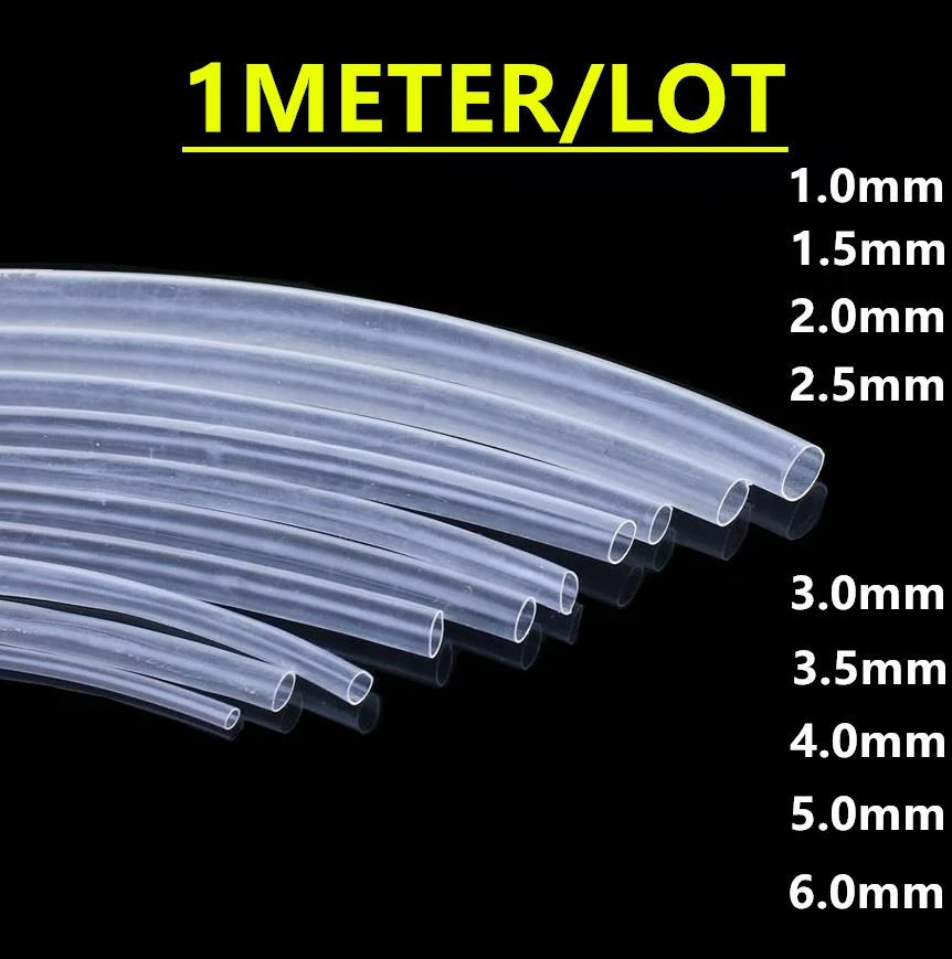

Ho preso anch'io quella valvola giusto per averne una di riserva, ma anche secondo me come letto sopra con lo stan's che uso potrebbe faticare a passare essendo rigida la parte finale di tubetto.
io da 2 anni uso 15cm del tubetto sotto linkato attaccato alla siringa che vendevano con il lattice hutchinson, ma è morbido e passa tranquillamente il lattice.
nella misura 2.5 se non erro uso, l'avevo preso anche del 2 e più grande in base alle varie valvole e restringimenti interni che hanno e a seconda se metterlo dentro o fuori la valvola, chiaramente finito di usarlo pulisco siringa e tubetto con acqua calda e nella siringa una volta asciugata spruzzo sul gommino e all'interno dello svitol prima di reinserirla perché mi si incolla altrimenti.
