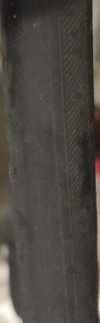

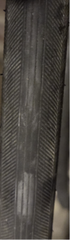

ti mando due foto, non sono il max perché era un po' buio in garage.
posteriore (battistrada un po' spiattellato con le line quasi sparite, ma taglietti quasi assenti):
anteriore:
