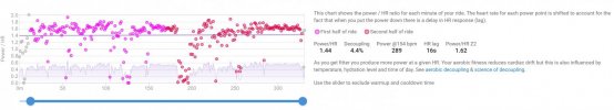

Guardando le pagine scorse stavo un po' guardando il disaccoppiamento, ma cosa dovrebbe indicare la potenza @ 155 bpm?
Sceglie 155 perchè è la fine della mia z2?
Il valore di potenza cosa indica? chiaramente non tengo 300 watt a 155 bpm

Vedi l'allegato 515920
sceglie il limite alto di z2
ovviamente ha senso quando fai giri in cui tieni per un bel po di tempo i 155bpm e allora ti da una stima di quella che è la potenza circa al limite cardio di z2
se non stai a lungo a quei battiti esce un non sense
Ha preso l'unico allungo di giornata allora, ha senso :mrgreen:
Il disaccoppiamento negativo probabilmente è perchè dopo 3 ore in z2 mi stavo addormentando
fondo per le gare lunghe :sborone:
non farmi dire niente che ho avuto un accoppiamento calendario vacanze-programma allenamento da :mitra::mitra:
e adesso ci voglio smanettare per filtrare i valori delle discese e veder meglio il disaccoppiamento
Vedi l'allegato 515922
Sabato intenso e scarsa motivazione e mi son detto: vediamo il disaccoppiamento (poi ero in estivo perchè ormai per me è estate ma c'erano 12 gradi, se facevo una discesa morivo).
Non c'è una funzione per rimuovere gli 0?
