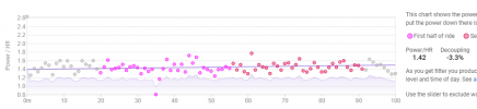

esatto, nella pagina power ci sono ben due grafici per il disaccoppiamento aerobico, poi volendo puoi fare grafici personalizzati anche nella timeline con il dato power/hr o visualizzarlo come field per ogni intervallo
edit
3 grafici, anche quello sotto mostra diversamente il decoupling :doh:
Vediamo se ho capito bene...riferendomi al primo grafico.
Più la linea è orizzontale più sei aerobicamente in forma...
Il valore di Decoupling in percentuale invece come va interpretato? nel senso, quali valori in % sono significativi per esprimere la tua "forma"?
si
a memoria tipicamente il valore considerato "limite" è del 5% oltre si parla di decoupling troppo marcato
ovviamente va tutto relazionato a durata della attività e intensità per capire quanto sia accettabile o meno questo disaccoppiamento
e quei grafici hanno senso solo in un allenamento a ritmo uniforme e costante, se ci sono salite e discese lunghe perde di significato
Reactions: bianco70

si sono attività talmente corte e blande in cui il sistema aerobico non è stressato a sufficienza da richiedere un innalzamento dei battiti ma anzi inizia lentamente a carburare, poi a naso fai il primo pezzo in "discesa" e la seconda parte risalendo la valle dove comunque sei più efficiente e magari fai quei pochi watt in più che fanno in questo caso salire il power/hr
Invece i valori Potenza/Fc o Efficienza hanno senso sempre oppure a secondo del tipo di allenamento?
da quello che avevo letto quel parametro serve ad individuare la LT1 (o soglia aerobica), quindi allenamenti in Z2 senza "scossoni" :-)
Te l'ha scritto:
no se li guardi su intervalli e non sul totale ( es power/hr su varie salite ripetute) può essere un indicatore di affaticamento e/o durability, ovviamente va gestito con le pinze più gli sforzi cambiano e ancor peggio con sforzi sopra soglia
si può fare dell'analisi anche su quello, anche se ricavare lt1 da dati non di lattato non è banale ma si per certi versi si può usare anche per fare una stima di lt1
Quindi sopra il 5 cosa indica?

che stai facendo un'altra cosa che non è più fondo e/o che il tuo fisico non è adeguatamente allenato a sostenere quel ritmo di endurance per tale durata
Che tristezza...ho praticamente sempre sopra il 5 nelle mie uscite...però "che stai facendo un'altra cosa che non è più fondo" vuol dire che non sto facendo un allenamento di fondo ma intensità più alta?
