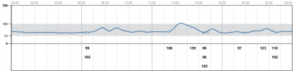

esperienza personale se può essere utile, misurata col glucometro.
Colazione dalle 6:45 alle 7:10:
Pane farro60g
Miele10g
Prosciutto Crudo40g
Parmigiano20g
partenza in bici ore 7:56, fatto 5 ore e mezza 0.73 IF e 300 TSS, mangiando ogni 40/45 minuti 30g carbo, in tutto 204 grammi. Al rientro 35 grammi maltodestrine + BCAA.
Pranzo alle 14:00
Pasta farro130g
Merluzzo150g
Olio EVO10g
Verdura Cotta200g
Biscotti15g
Questa è la curva glicemica disegnata dai dati del sensore
mauretto
teenage punk
24 Aprile 2009
7.920
11.404
Friûl
un onesto ferro

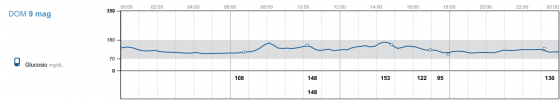

per via dell'insulino-resistenza che menzionavo nei post precedenti, d'accordo con la nutriziosnista ho provato per 10 giorni a tenere il glucometro col sensore che si applica al braccio. La Abbott offriva una prova gratuita del suo Freestyle.
ok, grazie.
per curiosità , hai provato a vedere in caso di colazione /pasto privo di zuccheri semplici, ad esempio senza il miele, anche se sono solo 10g...?
kompromesso
rovinapastiglie
5 Dicembre 2013
1.641
817
Triciclo
ok, grazie.
Si, per esempio ho qs giornata con pranzo 13-13.30 e cena dalle 20-20.30
Pranzo
Riso100g
Spinaci150g
Insalata
Sgombro90g
Sugo Arrabbiata25g
Olio EVO10g
Cena
Pasta Farro130g
Pesce magro200g
Asparagi bianchi150g
Nocciole10g
Olio Evo10g
