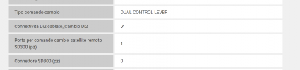

@Kaiser Jan semplicemente che se ha ragione non mi ricordo chi, in pratica il 12V rim è un sistema DA semplicemente tradizionale, elettronico ma come funzionamento praticamente come il DI2 a 11v, questo a quanto pare è derivato dal fatto che le manette della versione rim 12V sono identiche a quelle del 11V (?) Io ho i miei dubbi sulla cosa perchè da quello che ho capito la centralina è posizionata nel deragliatore posteriore. Da qui i miei dubbi. Però siccome non l'ho mai visto non posso dare una cippalippa di valutazione. Detto questo, a te comunque non dovrebbe importare se le manette sono cablate o no, tanto tu vai comunque di rim per cui hai due scelte:
  1. Dura Ace 12V 9200
  2. Dura Ace 11V 9100
Il resto ciccia: io l'ho capita cosi
adesso cercherò di trovare la voglia di leggere il manuale e ci guardo dentro.
Ma non avrebbe senso fare un gruppo nuovo....vecchio. Non ci voglio credere. Devo andare da un meccanico a vedere e cercare di capire.
È così. Non che cambi qualcosa in termini di funzionamento perché una volta montato che ci siano i fili o meno non cambia nulla
Come già detto ripetuto e visibile chiaramente nella presentazione del gruppo le leve rim sono quelle del 9100, non serve fare supposizioni
beh posto che suppongo tu li abbia avuti mano quindi sai di cosa si parla, non è detto che se la leva esternamente è uguale, internamente l'elettronica sia la stessa. Un integrato BTLe per tramutare in wireless un sistema cablato occupa piu o meno un'area di 3x3 mm, poi serve lo stadio di alimentazione uno stadio amplificatore, l'antenna a 2.4 GHz è in ceramica e ha dimensioni ca. 4x6 mm. Quindi non è cosi fuori di testa immaginarsi che un elettronica wireless possa starci dentro la vecchia carcassa. Infatti è meglio non supporre: se hai un documento che descrive il funzionamento fallo vedere cosi ci capiamo anche noi. Detto questo siccome non li ho visti non so che dire
Ok ho guardato ora le specifiche.
Connettività non è wireless per il rim version
Ora mi è chiaro tutto. Sono sbalordito in effetti: le leve rim sono solo cablate quindi in effetti c'è poco da fare. Il 12v rim è un 11v con un pignone in più. Bello bello. C'è poco da fare @Kaiser Jan , ma secondo me a te non cambia niente in sostanza.
Vedi l'allegato 318443
Appunto :yoga:
