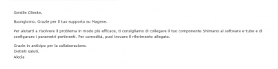

Qualcuno sa se è possibile impostare i rapporti usati? Ad esempio io uso 52/34 3 11/30, la coppia di corone non è di quelle "standard" ma sul Garmin riuscivo a mettere le corone esatte. Grazie
Risposta del supporto Magene, peccato che Etube non permette di personalizzare i rapporti fuori da quelli standard
