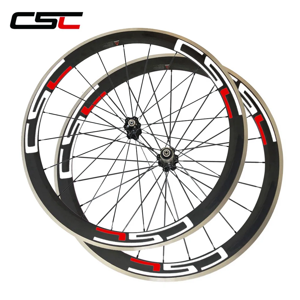

Ragazzi buona sera, un paio di ruote da 50mm di profilo con pista frenante in alluminio 10/11 velocita'?
buone senza spendere u patrimonio?
Si che esistono, ma io ci penserei 2 volte. Oltre ad essere (per me)veramente brutte sono pesanti e sentono il vento. Vantaggi solo dopo i 40 kmh, ma chi te lo fa fare?
Comunque il trader CSC (affidabili) le ha ancora a listino.
Da notare che il trader ha omesso nelle caratteristiche il peso (volutamente?)...................
ps: se decidi di prenderle opta per la spedizione "seller's shipping method" da 88 euro circa......

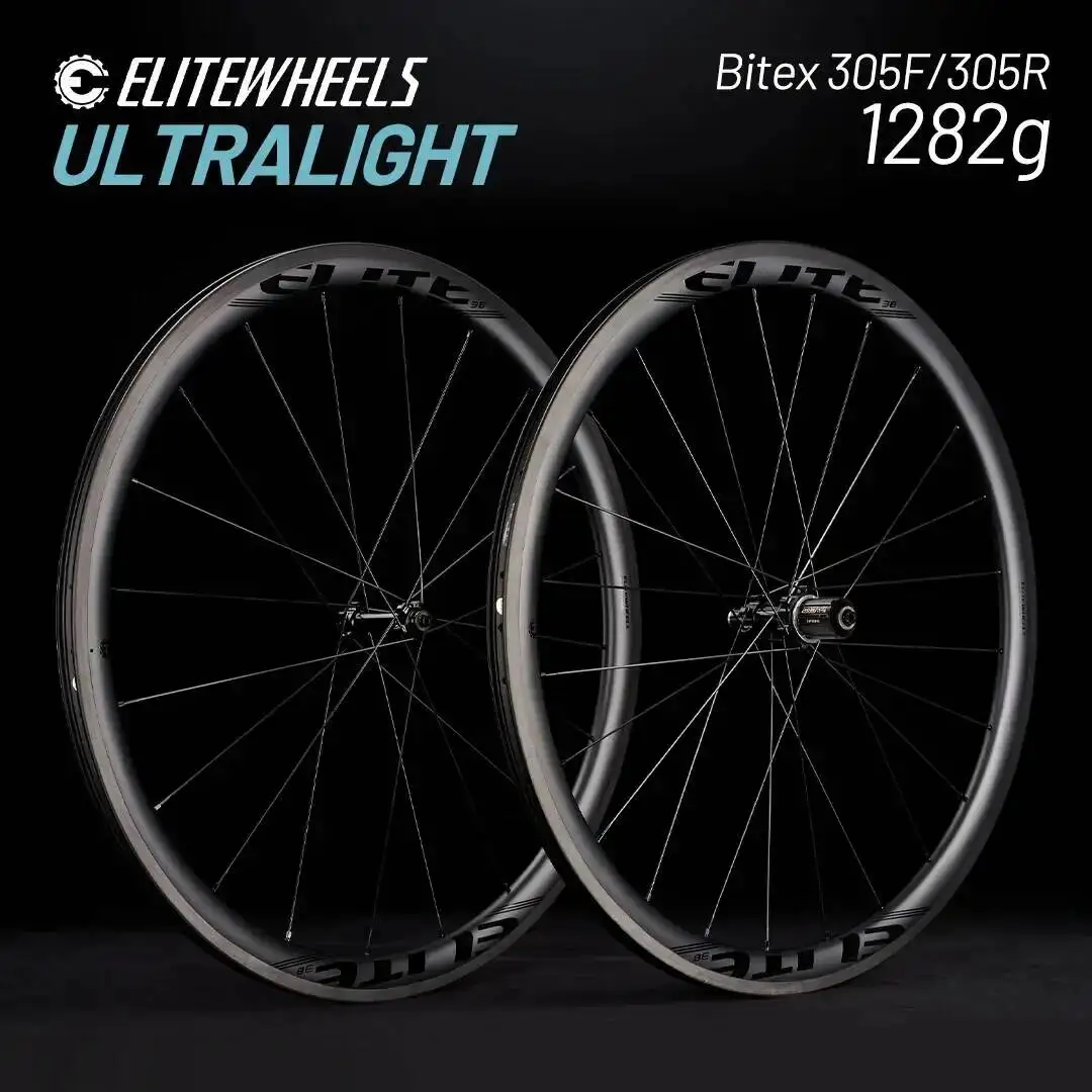

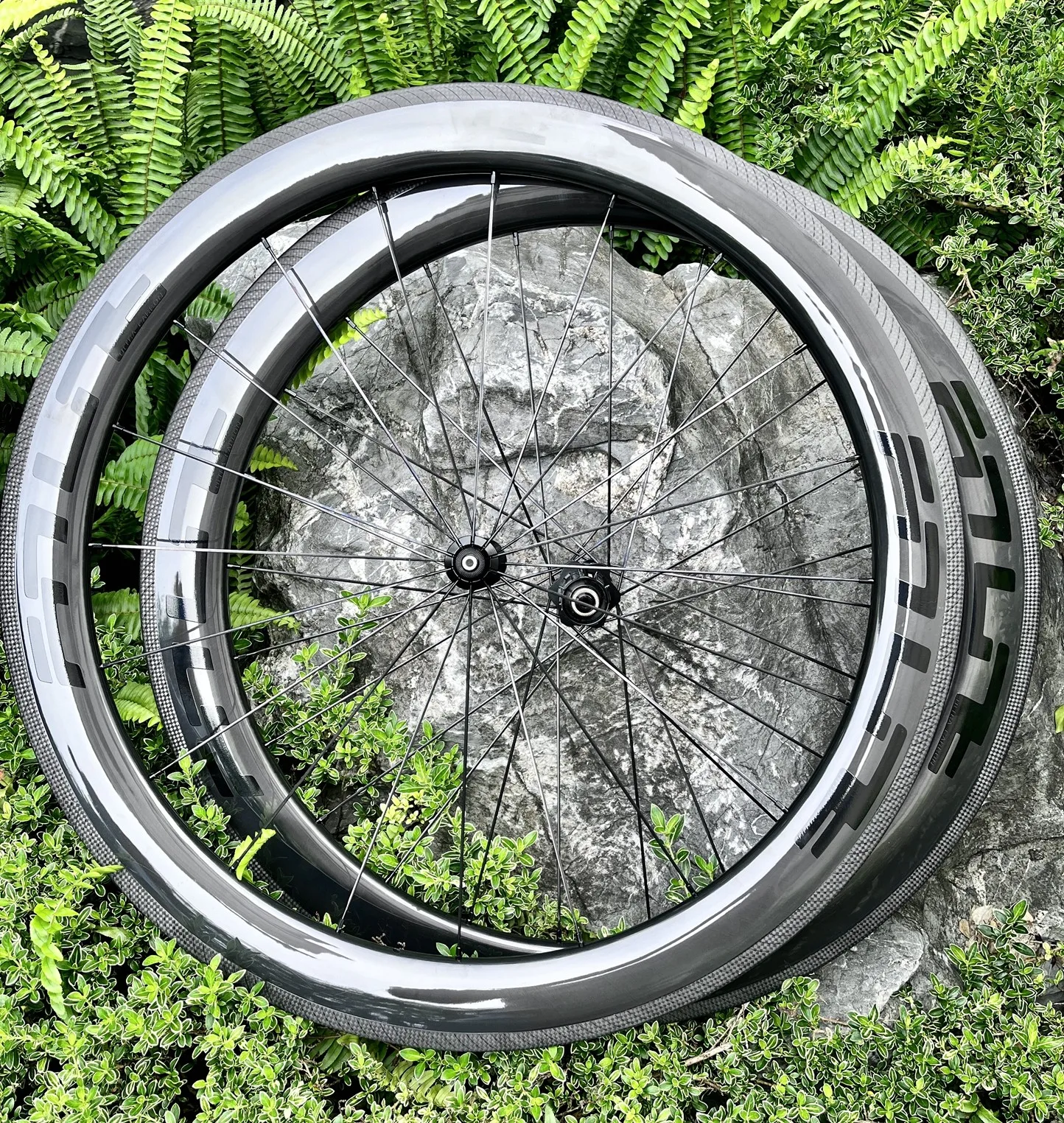

Buon pomeriggio a tutti, proseguono gli upgrade della mia Cinelli Saetta Radical montata DA 9000. Dopo sella e reggisella (più portaborraccia carbon) con cui ho guadagnato circa 250g a fronte di una spesa di soli 60 euro vorrei cambiare le ruote per avere un vantaggio anche di scorrevolezza oltre che di leggerezza.
Attualmente ho delle DTSwiss RCSpline 46 in carbonio con pista in alluminio (circa 1,7kg di ruote esclusi QR), la scorrevolezza non è male ma la pista inizia a mostrare qualche segno di consumo dopo parecchi KM e nei rilanci il peso si fa sentire e come.
Dando un'occhiata su Ali ho ristretto le opzioni a queste due:
Per quanto riguarda il profilo voglio passare da 46 attuale ad un 38-40 per una questione di vento. Qualcuno le ha provate o può dirmi quali sono le differenze tra i due set? Più che altro come qualità dei mozzi e geometria della raggiatura.
Peso 65kg e abitando in Salento ho dislivelli molto piccoli...quali pattini mi consigliate? E scegliendo i copertoncini vivrei perennemente con la paura di creare danni seri al cerchio? Grazie a chi risponderà.
