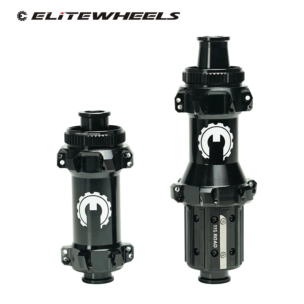

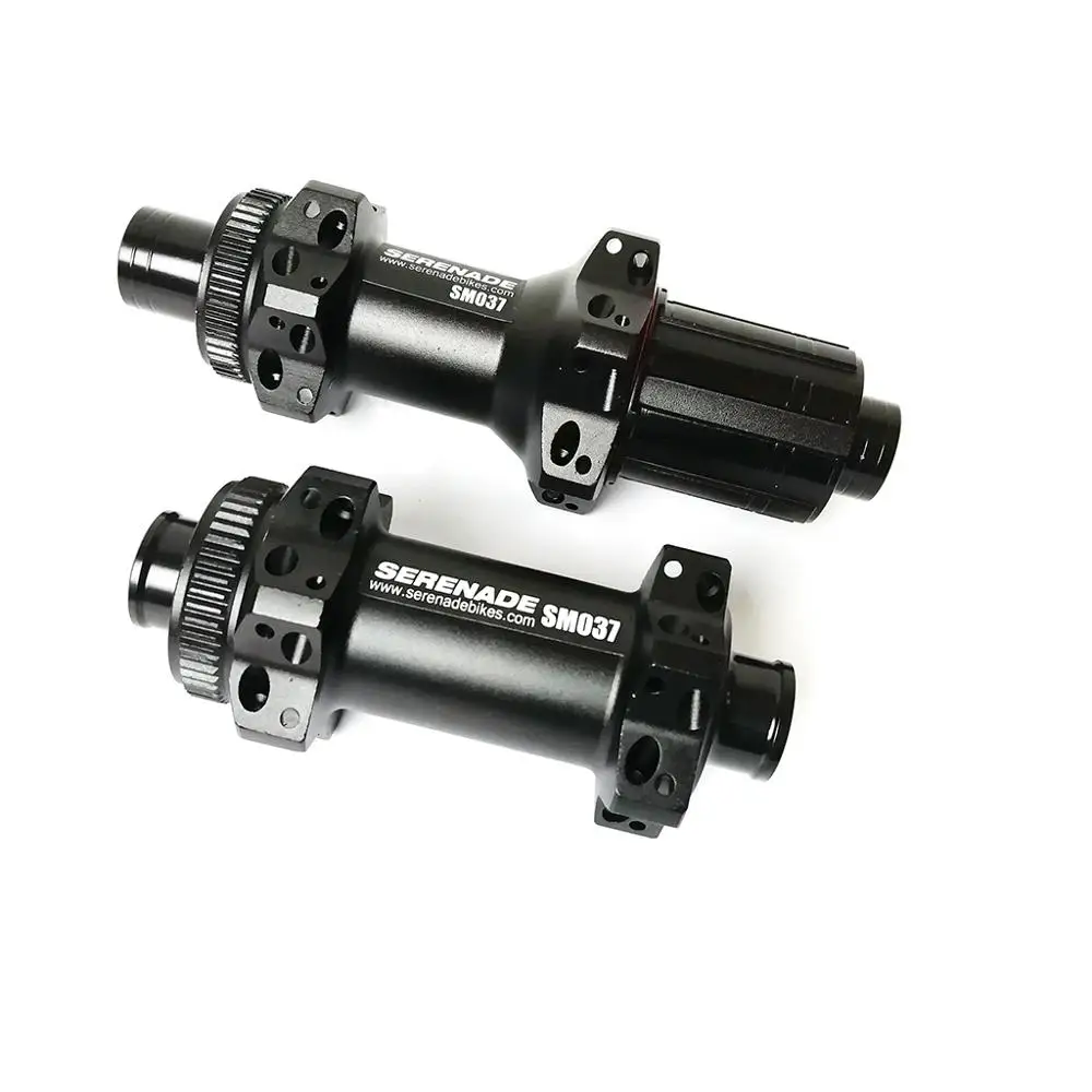

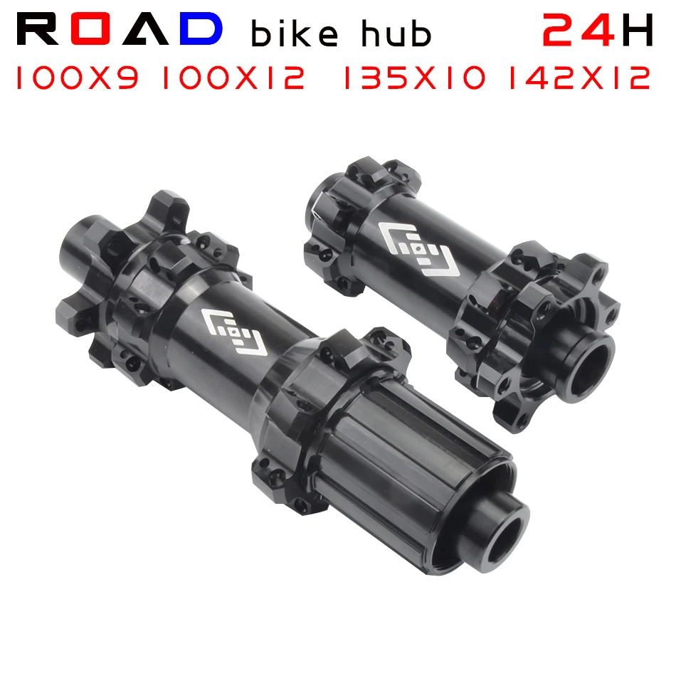

Per caso sai se il sistema ratchet di DT Swiss c'è anche su altri mozzi? Perchè il suono che produce la ruota libera mi piace un casino, ma 150€ di differenza per il suono della ruota libera sono un po' troppi.
ci sono questi,
