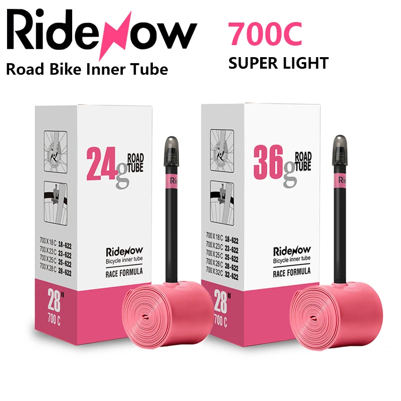

ma quali avete preso, perche su Ali di ridenow ci sono di 2 tipi da 36g con stelo in termoplastica bianco/trasparente e con stelo in alu che costano qualcosina in piu
Ho appena trovato questo articolo su AliExpress:
12,09€ | RideNow Camera d'aria ultraleggera per bici 700c Camera d'aria per bicicletta da strada TPU 45mm 65mm 85mm Camere d'aria per bici con valvola francese
Queste di plastica da 24gr con 45mm di valvola, per i cerchi originali della supersix evo 3 e ci ho fatto oltre 1000km senza problemi, poi non so la reale tenuta dell'aria...io le gonfio ogni due settimane,ma sicuramente i bar scendono

si il cerchio è da 50 e volevo prendere le ridenow in tpu con valvola da 65
Io avevo delle camere in lattice con valvola 65 e ho provato a montarle prima che arrivassero quelle in TPU da 80 (che poi ho messo) e secondo me sono corte. Se devi maneggiare a casa con la pompa a terra va anche bene, ma con la pompa a mano diventa un casino.
Io ho preso queste (65mm e 36gr) solo perchè preferivo la valvola di colore nero....
Reactions: andrx
