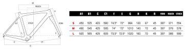

ciao a tutti, sono nuovo del forum, ho letto con grande interesse tante conversazioni e vi ringrazio per tutte e informazioni che ho potuto apprendere. sono interessato ad acquistare un telaio gravel no brand. Dopo lunga ricerca la mia scelta è caduta sul Velobuild GF-001, ho già scritto a Chris per verificarne la disponibilità, però mi sono arenato sulla scelta della misura, vi scrivo i miei dubbi nella speranza di ricevere un consiglio:
Sono alto 1,79, cavallo 84 per cui la mia misura dovrebbe essere 54 o 55 (secondo le misurazioni Hinault). Per cui la mia misura è a metà tra M e L e non so decidermi tra le due
Secondo le geometrie del telaio (che vi allego) la M ha un piantone (centro fine) di 53 e un tubo orizzontale di 54.9
mentre la L ha un piantone di 56 e un orizzontale di 57.
Attualmente ho una bici da corsa con un orizzontale di 56,5 e mi sento troppo piegato in avanti (con qualche dolore alla cervicale) per cui l'orizzontale di 57 mi spaventa un po', d'altra parte forse il piantone 53 della M è troppo piccolo.
Secondo voi sarebbe meglio mezza misura in più o in meno?
Ringrazio tutti per l'aiuto che vorrete darmi

Ti dico il mio pensiero, che è solo mio.
La lunghezza del tubo piantone è solo un'illusione dura a morire. Vale meno di zero. E' l'unica misura che puoi correggere su una bici perché alzi o abbassi la sella. Se così non fosse nessuna riuscirebbe a stare sulle mtb che hanno un tubo piantone di dimensione ridicola rispetto alle bdc.
L'orizzontale conta molto di più, ma anche questo, entro certi limiti (2-3cm), lo puoi correggere con l'attacco manubrio.
Le misure importanti sono il reach e lo stack, in particolar modo quest'ultimo che ti dice quanto la tua schiena sarà orizzontale o verticale.
Mi spiego:
  • se lo stack è piccolo avrai tanto dislivello sella-manubrio, la schiena sarà più orizzontale e sarai più aerodinamico, questo a discapito di dolori alla schiena e alla cervicale nel caso tu sia troppo orizzontale.
  • se lo stack è alto, ci sarà poco dislivello sella-manubrio, la bici sarà più "endurance" che "race", sarai probabilmente più comodo come scheletro, ma certamente meno performante aerodinamicamente.
Queste due misure non le puoi tanto correggere perché se sei troppo basso non puoi mettere cm e cm di spessori sotto il manubrio perché avresti una schifezza di bici, e se sei troppo alto non puoi abbassarti perché il telaio non lo puoi segare!
Se guardi la tabella misure che hai allegato, lo stack è anche la misura che varia di più tra una taglia e l'altra (circa 30mm/taglia), mentre l'orizzontale varia solo di 20mm, che tra l'altro potresti compensare con un attacco manubrio di 20mm più lungo o più corto, mentre 30mm di stack non li compensi con nulla.
In primis confronta lo stack della tua attuale bici con quello della prossima, così hai un'idea più precisa.
Cerca di capire sulla tua attuale bici se sei troppo lungo o troppo basso. Se ti senti troppo lungo prova a prendere uno stem più corto. Sono 20 euro di spesa che potrebbero darti la risposta giusta sulla taglia del telaio, quindi ben spesi. E poi, se l'attuale bici che hai non la devi vendere, sarebbe sistemata meglio.
Infine, per come sono io prenderei la taglia più piccola tra le due

Grazie! Ma quindi volendo una posizione meno aerodinamica e più comoda dovrei scegliere uno stack piú alto e quindi il telaio di misura L? In quel caso però non starei lo stesso molto piegato in avanti per via della lunghezza del tubo orizzontale?
EliaCozzi
2 Marzo 2016
7.160
6.699
Mozzate (CO)
www.eliacozzi.it
Io faccio un ragionamento logico sulle geometrie che definiscono se una bici è aero/race oppure endurace. La differenza sostanziale sta nello stack (o se vogliamo nella lunghezza del tubo sterzo).
Dato che la bici la "impugni"per il manubrio, la lunghezza del tubo orizzontale la compensi con lo stem e, in seconda battuta, anche con il "reach" del manubrio. Questo in termini di lunghezza. Sull'altezza, come ho detto, i margini sono molto ridotti.
Se confronti le geometrie di una mtb che andrebbe bene per te, ha il tubo orizzontale decisamente più lungo (5-6m in più) della bdc, questo perché solitamente si monta uno stem più corto e soprattutto il manubrio è una barra orizzontale che non ha reach per cui è l'equivalente di impugnare la bdc per la parte orizzontale del manubrio.
Con questa precisazione, la mia domanda sulla tua attuale bici è appunto: ti senti lungo o ti senti basso. Quanto hai di dislivello sella/manubrio? Quanto hai di stem?
Se ti senti lungo lo capisci anche pedalando perché tendi involontariamente a spostarti in avanti sulla sella, se invece ti senti basso cerchi spesso di prendere il manubrio per la parte più alta oppure a "stirarti" la schiena.
Avendo la fortuna di possedere già una bdc sulla quale ti sei assestato, in un certo senso è più facile scegliere un nuovo telaio (a meno che l'attuale non sia completamente sbagliata)!
La taglia più grande, se monti uno stem più corto, ti permette di stare più verticale di schiena. Ovviamente parliamo di taglia che comunque va bene per la tua misura, non è che compri una XXXXL per metterci uno stem da 40mm e essere come sul chopper!

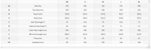

Rieccomi, ho capito che la questione è più complicata. Onestamente non ho ben idea di come calcolare la taglia, i consigli nel sito web del costruttore mi sembrano troppo alla "carlona", visto che è una mia seconda bici, non ho grossi investimenti da fare, e andrei su una Cube, so che è lontano da essere il massimo, ma è così difficile trovare Gravel decenti senza svenarsi.
Allego le mie misure e le due taglie che potrebbero essere compatibili con me, non devo fare gare o chissà che con la Gravel, giusto allenarmi.
Grazie per la pazienza.
Allegati
    48,2 KB · Visite: 9
    47,9 KB · Visite: 7
    31,5 KB · Visite: 8
bradipus
23 Luglio 2009
35.218
30.406
Bugliano
qualunquemente
la prima (con orizzontale virtuale di 560mm) è già un pelo grande per me che sono 1,77, a maggior ragione per te che sei qualche centimetro meno e con il busto corto, visto che hai le gambe lunge.
secondo me la seconda (ov da 537mm) dovrebbe andare meglio, ma aspettiamo altri pareri.

Senza voler farti cambiare idea, faccio un po' l'avvocato del diavolo: vieni dalla mtb e vorresti una gravel? Non sarà mai comoda e sicura su sterrato come una mtb, e non sarà mai veloce su strada come una bdc classica.
Attualmente sono localizzato in Budapest, fuori Italia, per la MTB è ottima perchè in 10 minuti di pedalate sono in mezzo ai boschi.
Volevo una Gravel perchè quando il tempo è pessimo, ha piovuto per esempio, non sono un grandissimo fan di buttarmi in mezzo al fango, anche perchè ho un XC pura, ed è fatta più per lo sterrato asciutto, anche per via delle gomme.
Pensavo alla Gravel perchè i percorsi non off-road che faccio adesso sono in parte strade lisce, in parte asfalto rovinato, in parte strade bianche e/o strade battute, e pensavo che soprattutto i gommini delle BDC e forse anche i loro cerchi si adattano poco agli urti che possono provenire, non voglio stare li a preoccuparmi per ogni scalino o buca che trovo. Poi sono sempre aperto a consigli, se mi dite che mi sto preoccupando troppo.
Se sono strane le tue allora lo sono anche le mie: h 173, cavallo 83.
Il biomeccanico aveva nel software una serie di dati standard e variazioni, per la mia altezza il cavallo standard doveva essere 80-81, dunque ho 3-4cm oltre la media, che non è poco e le mie braccia 9 cm oltre la media.
Se vieni dalla mtb cross country è piuttosto facile trovare la taglia gravel perché utilizzi come riferimento le geometrie "degli appoggi" della mtb
Allego l'immagine delle regolazioni da fare, non quelle ideali, ma quelle da mettere sulla mia MTB per avvicinarsi il più possibile a quelle ideali, e poi l'immagine invece ideale (ma non realizzabile se non con telai su misura)
Allegati
    71,4 KB · Visite: 11
    49,6 KB · Visite: 9
    106,9 KB · Visite: 11
Per quel poco che vale la mie idea: con le misure mi ci ritrovo molto. E anche qui arrivo a dire che secondo me la misura giusta è quella che va da 53 a 55 di orizzontale, con l'attacco manubrio a 100mm (per il 53) a 80-90 (per il 55).
Le quote sulla mtb di distanza sella manubrio sono maggiori di quelle sulla gravel perché il manubrio della mtb è sostanzialmente orizzontale, mentre nella gravel bisogna aggiungere il reach del manubrio per arrivare a impugnare i comandi, quindi ci sono quei 6-8cm in più da aggiungere (sull'orizzontale della mtb) dovuti al manubrio ricurvo della gravel, e poi va tolto qualche cm perché la mtb ha il manubrio impugnato largo 60cm mentre la gravel è intorno ai 40.
Detto questo se prendo le geometrie di un telaio gravel (questo è il workswell 208 lo uso come esempio solo perché io sto guardando questa)
dove le taglie giuste sarebbero la 52 o la 54.
Personalmente, sebbene mi piacciano le bici piccole e con buon dislivello sella-manubrio, per una gravel andrei in direzione opposta: poco dislivello come sulle mtb, telaio più grande così risulta più alto davanti e stem più corto che guadagna in agilità e riduce un po' il peso sull'anteriore in caso di discese ripide.
