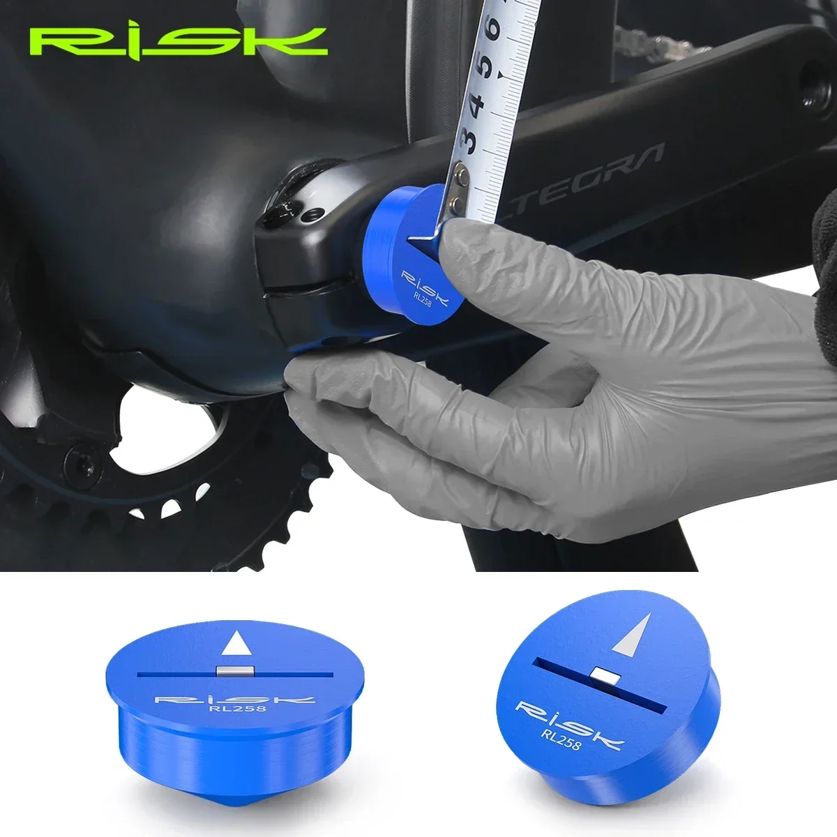

visti però il "coso" da mettere sulla sella è largo solo 80, non danno scelta su 72 o 75.
Notavo anch'io questa cosa, come anche che il tappo da alloggiare sulla guarnitura è utilizzabile solo con guarniture che presentano un foro.
In ogni caso si fa presto a farsi un oggetto del genere da soli
Metterci due pezzettini dentro non ci vuole niente,e poi trovo utile anche la freccia che c’è sull’ attrezzo della sella…
Per quell’importo lo trovo comunque utile..
Nel mio caso,da quando ho investivo con un tre piedi e livella laser…ho trovato la soluzione definitiva…che naturalmente utilizzo anche per altri lavori a casa
Come la usi la livella laser sulla bici?

Per la rilevazione delle classiche misure..
Dislivello,altezza sella,arretramento,lunghezza manubrio
E poi….mensole,quadri,ecc…così la moglie non reputa inutili certi acquisti ;)
Chiedevo perche' ce l'ho anche io ma, l'ho sempre usata per i lavori a casa , grazie non avevo pensato all'utilizzo sulla bici
