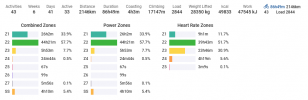

Io calcola ho la prima gara a fine marzo e sono così dal 1° gennaio 2025 ad oggi.
questo fine mese inizio a fare vo2.

nella tua situazione guarda più al cardio che al pm, vai piano e quando pensi di star andando piano vai ancora più piano :-)xxxx e fai volume più possibile.
Vedi l'allegato 478446
Grazie. Sono appena tornato dal giro. Ho usato solo il 39 (27Km 1h e 4'), sono riuscito ad abbassare HR, tenendo le rpm sempre sopra le 90. Naturalmente vado piano ma riesco a tenere le sotto controllo le pulsazioni. Credo continuerò così per ancora almeno tutto il mese, cercando di aumentare i Km ad uscita, tempo permettendo...
