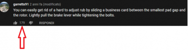

ragazzi volevo condividere questa scoperta (che per molti sarà la scoperta dell'acqua calda ) il miglior e più rapido modo per allineare le pinze è usare uno strumento come quello in figura (o un cartoncino da biglietto da visita ripiegato sul disco, insomma mettere circa 2 decimi di spessore da entrambi i lati del disco)
istruzioni:
  1. lasciando tutto montato (ruota e pastiglie) allentare le due viti di fissaggio della pinza cosi che possa muoversi,
  2. far scivolare lo spessore sotto le pastiglie (smuovere la pinza se non dovesse passarci)
  3. pinzare delicatamente qualche volta la leva per far adeguare i pistoncini
  4. quando abbiamo deciso di riavvitare le viti lo facciamo tenendo la leva pinzata (delicatamente, non serve alcuna forza)
  5. importante: mentre riavvitiamo potrebbe essere necessario mandare e mantenere la pinza a battuta contro il telaio, il lavoro dello spessore deve essere solo sul movimento laterale; (immaginiamo di aver allentato di parecchio le viti, la pinza avrà molta corsa prima di fissarsi quindi bisogna mandarla e mantenerla in battuta contro il telaio)

non volevo suggerire un acquisto...ho indicato che basta trovare uno spessore da mettere in entrambi i lati (biglietto da visita ripiegato) e per i più scettici dico che io ho una pinza anteriore terribile dove temo non sia planare la sede delle viti e con questo metodo ho ottenuto i risultati migliori.
Comunque per farsi una idea dell'efficacia basta leggere le recensioni all'articolo (cerca "strumento di allineamento freno a disco" o in inglese "pad alignment tool") o anche ai commenti ai video tutorial youtube sul tema allineamento disco, ad esempio questo della park tool dove nemmeno citano quel metodo sotto uno gli suggerisce che basta uno spessore
Comunque è chiaro che tutto funziona se non si hanno problemi generali come un pistoncino grippato, pastiglie palesemente usurate non uniformemente, disco palesemente storto ecc
comunque per la cronaca io lo trovai incluso con questo utilissimo attrezzo che decisi di comperare per raddrizzare i dischi avendoli anche su mtb (pareva un portachiavi sinceramente all'inizio non sapevo nemmeno a cosa servisse)
