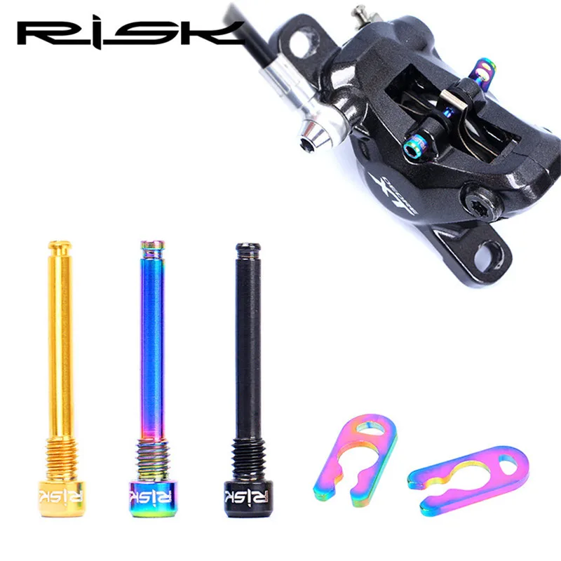

Freni Shimano Ultegra, oggi nel cambiare le pastiglie, al posteriore ho allentato la vite che tiene le pastiglie di mezzo giro poi la testa della vite si è rotta , il cacciavite purtroppo non fa più presa.
Prima di beccarmi gli insulti, ho fatto con cautela e con il cacciavite "preciso", quelle anteriori cambiate senza problemi, sembra quasi che il filetto della vite si sia "imparentato" con la pinza, forse per surriscaldamento o forse avvitata con eccessiva forza al cambio precedente fatto dal meccanico.
E' capitato a qualcuno ?
Se si, come avete risolto.
Grazie

Probabilmente l'hanno serrata troppo se si è rotta una parte dell'intaglio, io con un trapanino forerei la testa e la farei saltare , perchè provare con una pinza a scatto a prendere la parte esterna, mi sembra sia difficile per la conformazione della pinza

Io ho risolto con delle viti prese su aliexpress della risk apposta per le pinze che hanno la testa torx e sono molto più comode, non ho capito perché hanno messo quella vite a taglio anziché torx o a brugola come sram.

Mah , evidentemente si, ma probabilmente solo sulla versione Ultegra, perchè la Dura Ace ce l'ha a brugola e comunque la Risk Cinese le fa in titanio molto belle a brugola o Torxe
Le Shimano sono così, avevo scritto tempo fa sul 3d "pregi e difetti" che era l'unico difetto che mi veniva in mente :mrgreen:
Appunto probabilmente la mettono su Dura Ace comunque guardate queste
se riesco a toglierla senza fare danni le cambio pure io, quella davanti l'ho strinta poco tanto c'è la coppiglia antisvitamento e ho messo del grasso sul filetto

Guardala bene come sia fatta e riprendila della Risk in titanio
