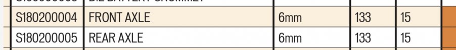

A proposito di serraggio,nel mio caso ho una brugola da 6mm al perno e da manuale dovrei serrare a 15Nm…mi sembrano eccessivi,tanto che quando serro vano molto meno.
