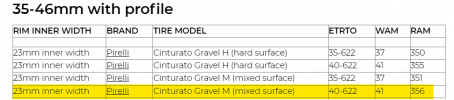

Vorrei montare i cinturato M da 40mm su ruote con canale interno da 23mm (Deda Gera). Sapete quando possono spanciare su un canale del genere? Ho la forcella Columbus futura gravel che ha un passaggio ruote massimo da 40mm e tanto margine non ne ho.
sul sito di 3T puoi vedere le dimensioni reali di alcuni copertoni montati sui vari cerchi, nel tuo caso diventano largi 41mm

Ti confermo i 41mm. Uso i Cinturato M su cerchi con canale da 23mm e misurati col calibro sono proprio 41. Un amico ha la Columbus futura gravel e non ha mai avuto problemi con pneumatici da 40 (se non ricordo male aveva provato anche i resolute da 42..)

Ho misurato la spazio interno della forcella all'altezza della parte superiore del pneumatico. Sono 53mm, con una WAM di 41 ne restano 6mm per lato. Credo che sia sufficiente dal punto di vista della sicurezza.
