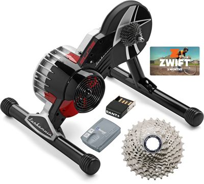

Domanda su quale rullo scegliere:
- Elite direto x
- Tacx 2 smart fluo
Mi interessa sapere quale modello preferire per:
- Facilità di montaggio... se non sbaglio elite ha già il pacco pignoni montato
-usabilitá del software con smartphone e pc...dai voti che hanno le app android direi tacx ma attendo vostre notizie s
-precisione misuratore potenza
-longevitá
-compatibilitá vari software online

adesso su Nencini il Direto X ci sarebbe a 620 con la promo 10% extra, solo che non si riesce ad aggiungerlo al carrello, provato stamattina, qualche minuto fa, da PC e smartphone, niente ...
comunque per essere operativi al 100% con questi rulli cosa serve oltre ovviamente al pacco pignoni ?
bastano garmin o telefono con apposite app ? per un portatile sarebbe sufficiente il bluetooth o serve anche una chiavetta ANT+?

Tra quei due il direto X a mani basse. Più preciso, miglior gestione in ERG, l ho montato io ma ho avuto bisogno della chiave per ril pacco pignoni che NON è incluso (quello che l ha incluso è l elite suito che è un ottimo acquisto, costa meno, un filo meno performante del direto X ma sempre meglio del tacx flux)
Lo puoi comandare un po con tutti. i migliori risultati li raggiungi con un pc che fa girar tutto incluso zwift che è quello con più richieste. sono tutti BT ma io mi trovo meglio con l ant+ personalmente. una chiavetta scrausa presa su amzon e ottimi risultati. Tablet, cellulari, portatili, fissi..dipende un po da che tipo di utilizzo vuoi farne...avri in omaggi qualche coupon per provar i vari sw gratis...ti fai un idea e poi vedi.
Il drivo 2 è un ottimo trainer ma in quella fascia il tacx Neo 2 (o 2T se puoi che è più recente ma cambia poco..ma potendo) è un acquisto lievemente migliore. Son entrambi ottimi trainer, due signori top di gamma e con nessuno dei due avrai pentimenti. Se elite ha un vantaggio in questa fascia penso possa esser l assistenza (che non è poco) e il PM più preciso della categoria ma il NEO 2 rimane un filo sopra nella media anche per alcune feature assenti nel drivo (simulatore discesa, terreno diverso, funzionamento senza corrente).
Vedi tu il prezzo a cui li trovi...io mi son trovato bene con elite, ho un direto, e rimarrò con loro al prossimo acquisto ma non posso dire che sia il migliore tra i due...
