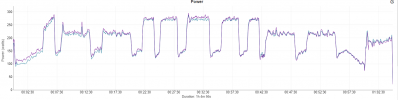

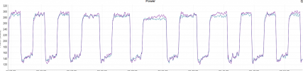

Ovviamente per "piatta" intendevo dire tendenzialmente piatta, e non completamente piatta.
Diciamo che ero abituato ad oscillazioni nell'ordine dei 5watt, ieri invece erano più marcate, a tratti anche nell'ordine di 10/15watt....ma grafico e visualizzazione dei dati a parte, avvertivo proprio l'intervento continuo del rullo nella pedalata che ho faticato più del solito a mantenere costante.....non so se possa dipendere in parte anche dal volano più leggero, oppure semplicemente da come lavora il software.
Allego un paio di grafici a confronto (Flux S vs Direto X).

così su due piedi (poi guardo meglio) mi sembrano ognuno 'troppo' da una parte e dall altra.
il flux produce linee davvero molto 'piatte' (in senso relativo si intende). quelle del direto hanno una variabilità esagerata senza dubbio e indagherei più su questo.
IO col direto XR (ma anche con altri trianer testati di fascia superiore) non ho mai ottenuto linee così 'pulite' come il flux e sono uno che pedala molto regolare. Lo stesso posso dirlo per le tue del direto c'è troppa variazione nel singolo intervallo.

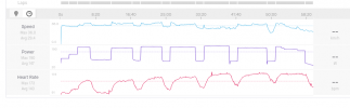

Questo è uno dei miei grafici migliori (la linea viola è l assioma e in quel caso è normale segni qualcosa di più in zone alte, ma è un altra storia)
Come vedi c'è una certa variabilità che l assioma rileva anche in maniera più marcata ma comunque coerente. erano intervalli in soglia per cui mi è più difficile essere regolare.
Non sono sicuro dia ver capito bene la questione range ma l erg per definizione dovrebbe ancorarti ad un valore non ad una zona. Zwift ha un erg un po' più permissivo, trovo intervenga un filo meno di trainer road lasciando un po di margine quello è vero, ma sepre di valore singolo dovrebbe trattarsi poi chiaramente avrà una sua tolleranza per non star li a modificare in maniera eccessiva (e amio avviso inutile) la resistenza.

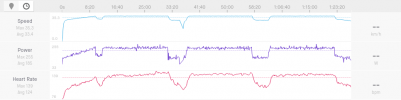

qui uno degli ultimi fatti in ERG (non sono uno che fa ripetute sempre in erg per dovere di cronaca):
lo puoi consultare meglio a questo link ( il viola è l assioma anche qui)
