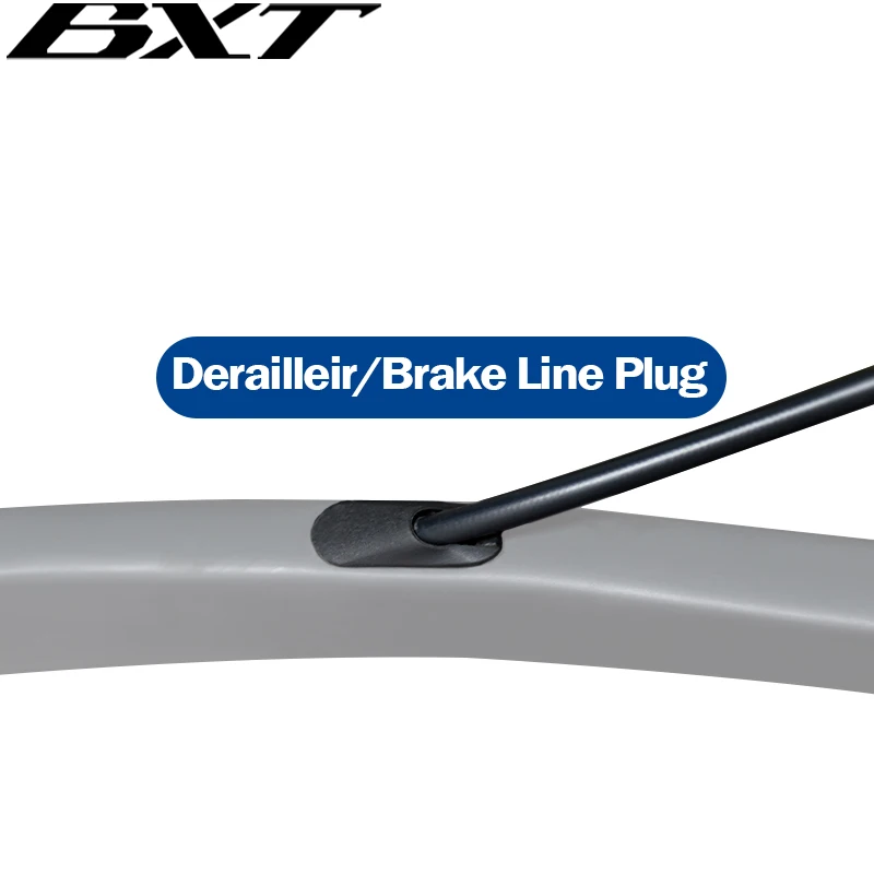

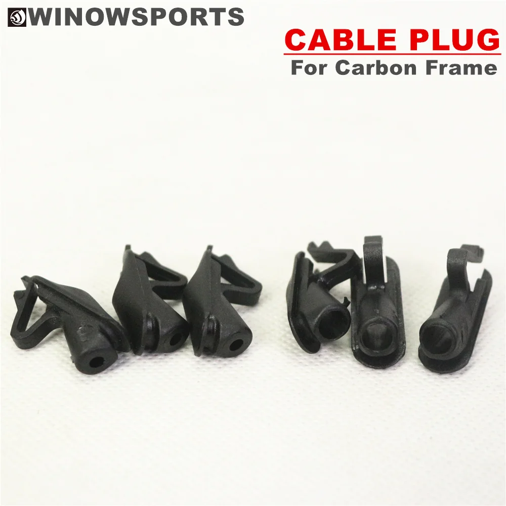

esisteranno sicuramente, bisognerebbe cercarli su aliex,
Trovati.
Lascio il link per futura memoria. Anche in questo caso ne vendono 3 a foro stretto (dati per la trasmissione) e 3 a foro largo (dati per i freni). Esattamente l'inverso di come sono previsti sul mio telaio. Anche se continuo a non capire come quelli a foro largo possano essere utilizzati, ma non me ne farò un cruccio.
Ovviamente, come sempre, grazie a tutti voi che siete una risorsa preziosissima.

Trovati.
quelli a foro largo sono per il passaggio cavi dei tubi idraulici o dove non è previsto il liner anche per quelli meccanici,

Trovati.

Trovati.
Esistono gli stessi come tappo ovvero senza foro?
